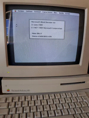

C'est possible qu'une extension cause problème, car quand le disque dur Conner était sur le performa 400, Microsoft Word ne marchait pas et c'est la seul extension. En revenche le disque dur venait d'un Macintosh SE et là Microsoft Word marchait. sinon je me suis dit que le Macintosh IISI n'a pas apprécié le disque dur 40SC car il avait un disque de 80SC avant.

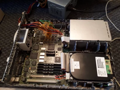

J'ai bien remis la nappe, mais toujours le même problème, j'ai également enfoncé la touche majuscule durant tout le démarrage et ça n'a pas fonctionné. Je me suis trompé pour le système, c'est Système 6.0.7As-tu essayé de démarrer sans extensions (avec la touche Majuscule) ?

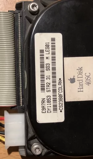

En regardant la photo de ton disque dur, il semble que la prise SCSI soit de travers, mal enfoncée, attention au mauvais contact...
Si la prise ne veut pas rentrer, ne forces pas, regardes bien avant dans la prise du disque si un connecteur n'est pas tordu.
Si c'est le cas, à redresser doucement, ça peut casser.

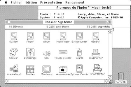

Oui, c'est système 6.0.7 qui vient d'un SE, du coup je vais essayer de me procurer les disquettes. Mais ce qui est étrange c'est que le Macintosh Performa démarre puis je lance Word et j'ai attendu au moins 5 bonne minute et il était toujours en trains d'essayer de lancer Word, et le curseur de la souris était en forme de montre et il ne bougeais plus. Et l'autre petit soucis c'est que je ne sais pas si le lecteur de disquette du IIsi fonctionne, il y'a un peu de rouille, mais il n'y a pas de pièce tordus ou cassées.C'est un disque dur avec un système 6.0.7 qui fonctionne sur un Mac SE, c'est ça ? J'ai un peu de mal à suivre... le système 6.0.7 ne fonctionne pas sur le Performa 400 (vendu avec le 7.0.1, mais il fonctionne tout de même en 6.0.8US).

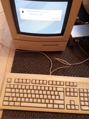

Donc ton disque fonctionne sur le SE mais dans le IIsi tu as le message "Bienvenue sur Macintosh" puis le message d'erreur système "Erreur de bus mémoire", c'est ça ?
Avec le système 6, pas moyen de désactiver les extensions en appuyant sur la touche majuscule. Tu dois démarrer sur une disquette avec un système et aller voir dans le dossier système du disque dur s'il n'y a pas une "init" qui fait planter le IIsi au démarrage.
Le dossier système du 6 n'a pas de dossier Extensions, tout est au même niveau mais il n'y a pas beaucoup d'éléments, donc met dans un dossier à part tout ce qui n'est pas Apple et Redémarres...
Le mieux serait quand même d'installer un système 7.1 tous Macs sur ton disque dur.

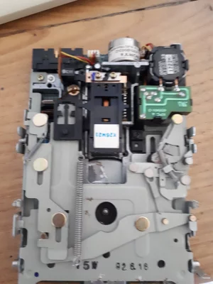

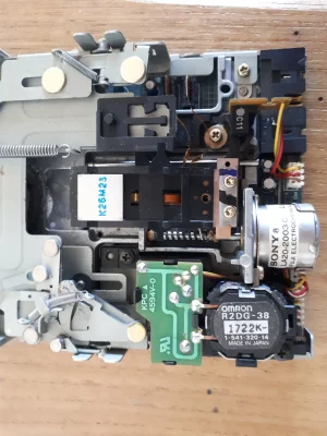

D'accord, merci pour ton conseil, je vais le faire, en revanche je n'ai pas de disquettes pour tester donc je présume qu'il doit marcher. Comment je fais pour accéder aux dossiers non Apple?Si tu ne veux pas démonter ton lecteur de disquette pour le nettoyer/graisser :
> Tu peux le dépoussiérer (un petit aérosol à air comprimé fait l'affaire)
> Ensuite, avec un coton tige, essuyer les têtes (sans forcer dessus)
> Mettre quelques gouttes d'huile fine (de machine à coudre par exemple) sur les axes et les parties en frottement (toutes petites gouttes
> Toujours sans le remettre dans le Mac, avec une disquette, faire fonctionner le chariot qui la guide : tu pousses la disquette dans le lecteur jusqu'au bout pour faire descendre le chariot et les têtes. Pour la ressortir, pousses le levier (à l'avant) vers l'arrière pour faire sortir la disquette. Faire le mouvement plusieurs fois, la mise en place de la disquette doit être franche, ça doit "claquer", dans l'autre sens, la disquette doit être éjecter.
> Ensuite rebrancher le lecteur et tester le moteur d'éjection, c'est la panne la plus fréquente, le petit pignon en plastique sur le moteur finit par casser. Sinon quand tu met la disquette dans la corbeille (ou quand tu appuies sur Ejecter si elle n'est pas reconnu), le chariot remonte et la disquette est éjectée.
Voilà, ça doit marcher, à part le petit pignon en plastique, les lecteurs Sony sont plutôt robuste, tant qu'on ne touche pas au chariot avec les têtes de lecture.
Pour ton Word 4, c'est une version de 1989, le Performa 400 est de 1992, il a peut-être besoin d'une mise à jour. La version 5 doit fonctionner.
