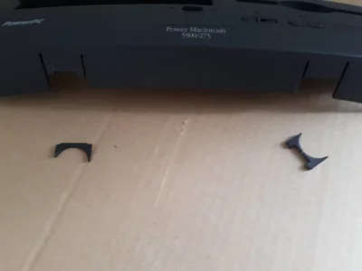

Puis les petits clips se sont cassés avec les boutons
    1,4 Mo · Affichages: 170
    634 KB · Affichages: 183
Les 5xxx sont particulièrement lourd avec leurs grands écrans CRT 15", et les plastiques cassent comme du verre avec l'âge.
Il va bientôt plus en rester beaucoup ;-)
La coque, tu devrais pouvoir la recoller à la cyanoacrylate ça devrait tenir si tu le manipules avec précaution. Le problème c'est pour la démonter, pour accéder au vis il faut retirer les petits caches en plastique... qui vont cassés à coup sûr.
Pour les cliquets qui maintiennent le cache à l'avant, la cyano ne suffira pas, ça va casser dés que tu va les manipuler.
Il faut les coller à la cyano pour les mettre bien en place, puis les renforcer avec un produit bi-composant pour réparer les plastiques comme ceux utiliser par les professionnels dans l'automobile par exemple (pour réparer les pattes de fixation des feux, etc..). Faut essayer... pas sûr que ça tiendra longtemps... au moins pour le remettre en place.
Pour les petits boutons, même chose, le problème c'est qu'il faudra retirer le blindage derrière le cache pour y accéder, et le recoller ensuite.

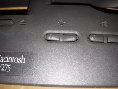

Merci pour tes conseils. avec un peu de chance le tout tiendra. Mais le plus gros problème ce sont les clips qui se situent derrière, ceux qui maintiennent le panneau arrière pour accéder à la carte mère il faut l'enlever et donc ils ont cassées, le "plateau" qui sert à retirer le lecteur de CD à également cassé. puis en effet les clips qui cachent les vis avaient déjà cassées quand je l'avait démonter (pour m'assurer que le tube cathodique n'était pas fendu et pour dépoussiérer). C'est pas gagné!

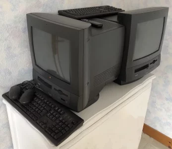

Le premier est un 5500/275 qu'on m'a donné il y a quelque temps déjà, avec une carte G3/400 dans le slot L2 à la place de la carte cache.
Il fonctionne très bien, sauf le HD trop bruyant que j'ai remplacé par une carte SD, bien plus rapide.#1
Le deuxième est un 5500/225 récupéré récemment en panne, il démarre mais pas de video. La CM est en réparation, j'espère que Luis trouvera ce qu'elle a.
Pour l'instant il tourne avec une CM de 5400/180 que j'avais récupéré il y a longtemps sur une machine qui était tombé (vu le poids ça ne pardonne pas, boitier broyé).

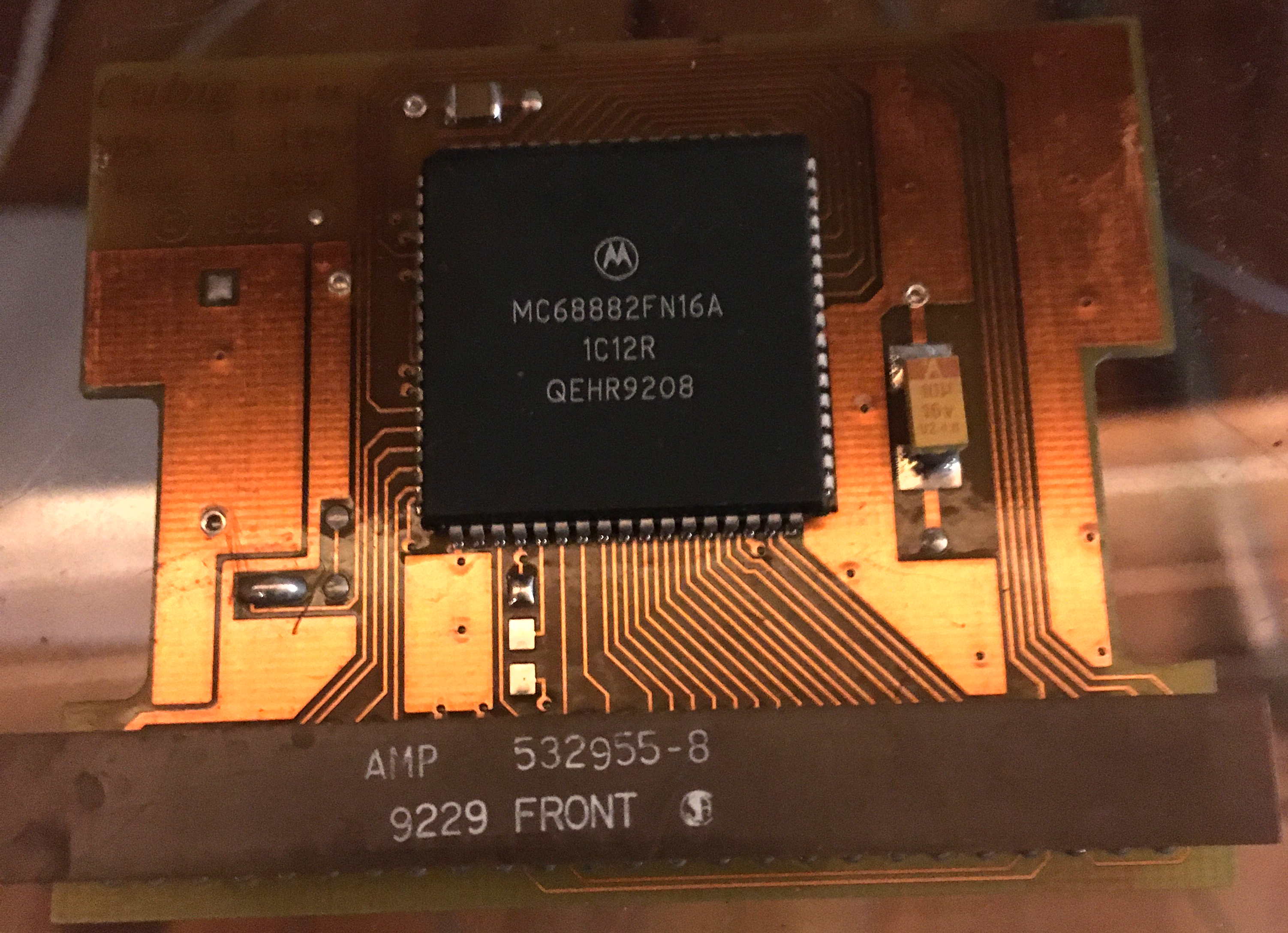

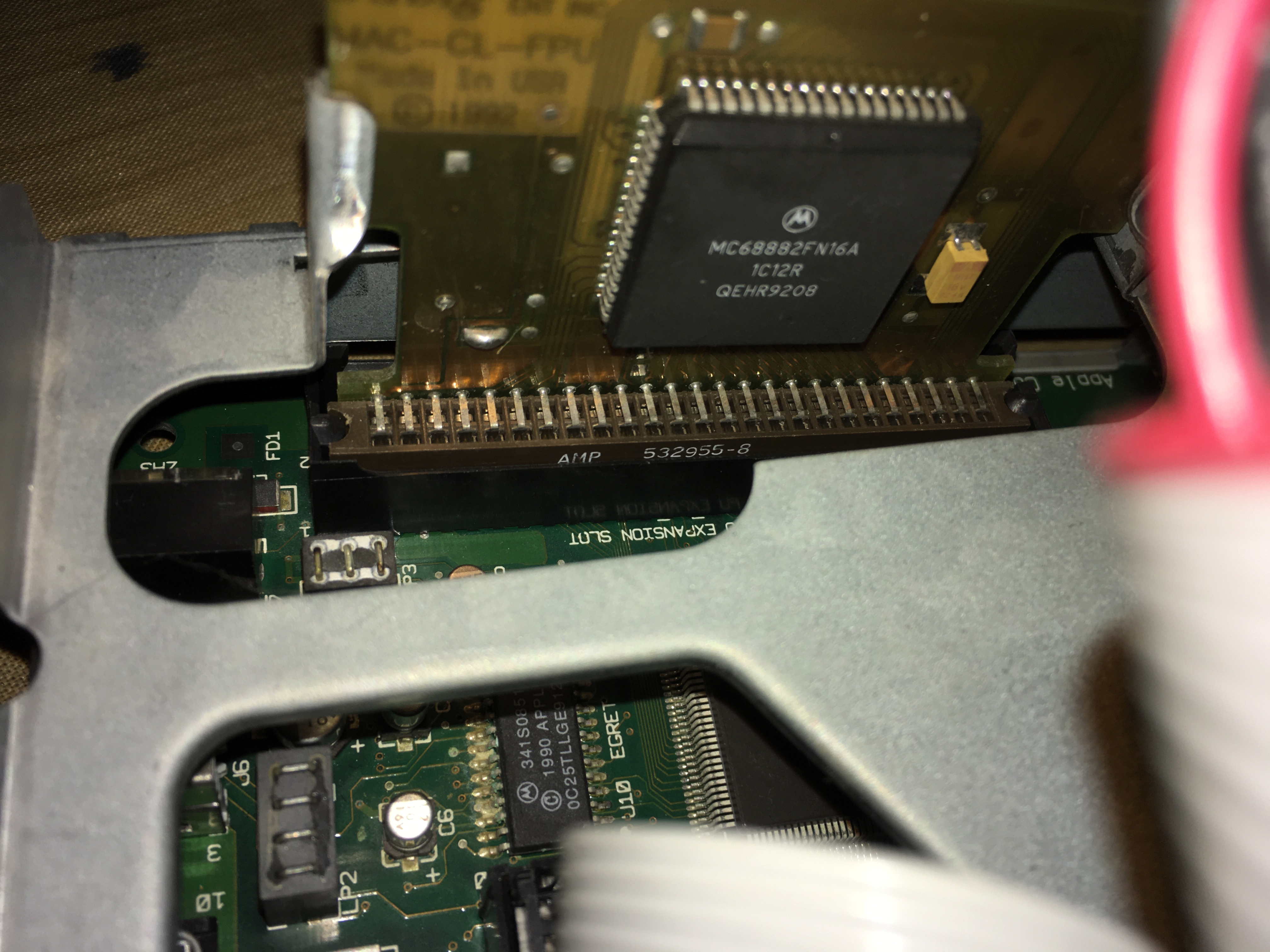

Mon Classic II possède un slot pour un co-processeur Motorola 68882 FPU (que j'ai acheté quelques années après), qui ne semble pas avoir été prévu sur cette carte mère.
Faudrait que je vérifie sur un autre Classic II (don) qui merdouille autant que l'original…

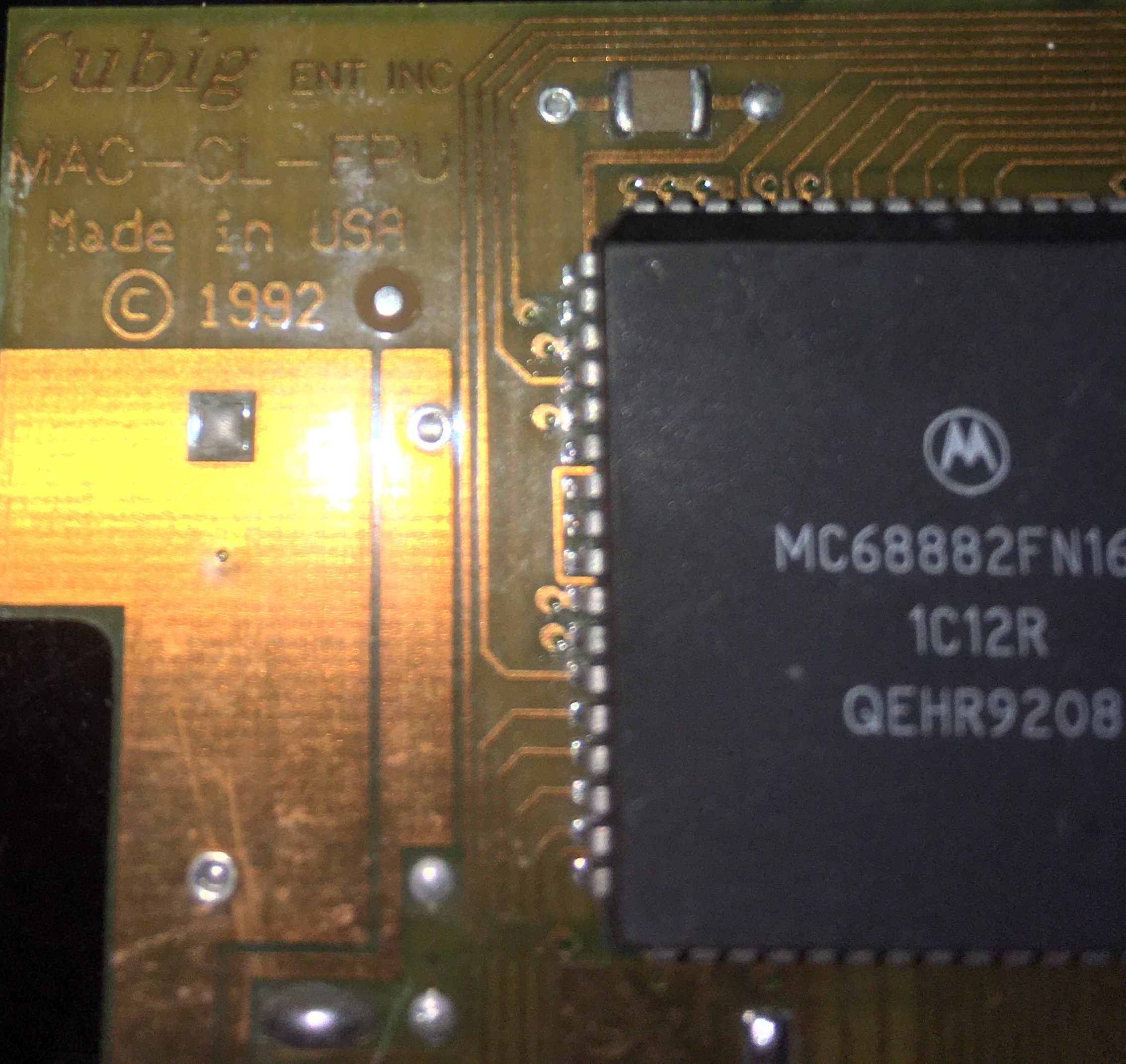

La seule, c'est une carte Novy de 91 avec une FPU, qu'on trouve encore sur la bay, hors de prix.
https://www.ebay.fr/itm/Vintage-Apple-Macintosh-Classic-II-FPU-board-20MHz-NOS/303040262645?
C'est celle-là que tu as ?

Non, ce n'est pas exactement celle-là.
La mienne c'est ci-dessous :
Dans son slot
la carte :
Merci, je connaissais pas celle-là (ni Cubig d'ailleurs).
A part des cartes pour ajouter une FPU, je n'ai rien vu d'autre.
Dans le Service Source, le connecteur du Classic est mentionné, mais pas celui du Classic II.
Dans les Developer Notes du Classic II, il est mentionné comme connecteur FPU/ROM et Apple décourageait fortement toute autre utilisation.
