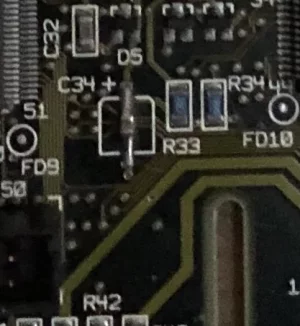

Bojour, cela fait depuis longtemps que je n'ai pas posté (faute de temps) et maintenant le Macintosh IISI est "réparé", tout fonctionne bien jusqu'à que le logo avec un point d'interrogation dans une disquette apparait, pourtant le disque dur Conner 40SC est bien branché. Est il possible que se soit le seul condensateur qui n'est pas été changé qui cause ce problème? Il y a marqué C34+à coté du condensateur.
Autant tous les changer, ils ont le même age et la même tendance à fuir avec le temps... il y a des pistes sur le CI qui passent en dessous et à coté de C34 et qui peuvent s'oxyder à cause des fuites. Avant/Après :
Ceci dit, je ne pense pas que ce soit lié avec ton problème de disque dur non reconnu.
Peux-tu tester ton disque dur sur un autre Mac pour t'assurer qu'il fonctionne bien ?
Ou démarrer sur une disquette pour lancer l'Utilitaire de Disque, ou sur un disque dur externe, ou avec un Floppy Emu :D
Voir la pièce jointe 140259 Voir la pièce jointe 140257
Alors en fait, je me suis trompé, le condensateur c34 n'est pas présent, mais en revanche j'ai un Macintosh Performa 400 et j'ai donc testé le disque dur Conner et il marche. Puis j'ai pris le disque dur du Macintosh Performa et je l'ai mis dans le IISI et il a marché, je ne comprend pas pourquoi, et donc j'ai remis le disque dur Conner dans le IISI et là, erreur bus mémoire. Serait il possible que le Macintosh IISI ne supporte pas la version 6.1 (je crois) du disque dur?
