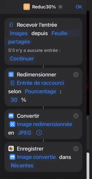

Je suis à la recherche d’une solution pour réduire la taille des images stockées dans l’app Photos. Il existe pas mal d’app pour ça , avec plus ou moins de défaut mais rien d’idéal. J’ai aussi trouvé un raccourci qui fait un boulot presque parfait.
Mais il reste un défaut majeur dans tous les cas: le fichier original reste intact est un nouveau fichier est créé. Du coup dans « récent » il apparaît avec les photos d’aujourd’hui alors que la photo a 5 ans bref ça dérègle l’ordre. Ne peut-on pas avec Raccourcis « encrasser » le fichier plutôt que de faire « enregistrer sous »? Je suis preneur de toute autre idées parce ailleurs pour réduire le poids et la taille de ces images. Merci les gens
(Le but de tout ça est de garder TOUTES mes photos dans l’app photos car je m’en sert comme historique et position… et j’ai mes ça tout simplement, mais mon iPhone est plein)
Ci-dessous le raccourci. Merci beaucoup pour votre aide

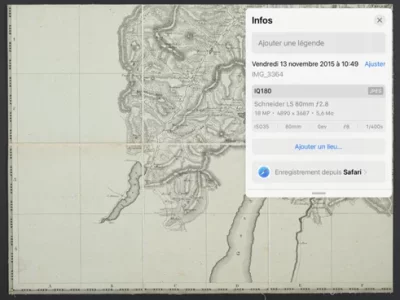

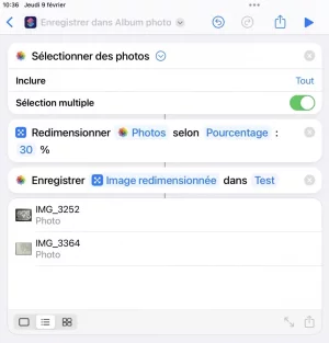

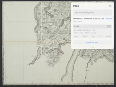

Personnellement j’ai fait le petit test de raccourci ci-joint. Il conserve la date de prise de vue.
Je joins l’un des deux originaux et sa copie réduite avec les infos correspondantes.
Cela garde toutefois l’original, à traiter à part, par prudence, au fur et à mesure. En tout automatique, si je devais faire ce job, après tests plus poussés, je fonctionnerais avec deux albums différents, un album « photos originales » et un album « images réduites », et effacerais à la fin du raccourci, le contenu de l’album « photos originales » de toute la photothèque. Prudence…

J’aurais tendance, déjà, à ne pas faire la conversion JPG.
