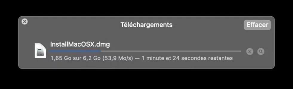

Tu as un lien direct pour OS X El Capitan dans ma signature. Attention, tu ne peux utiliser le fichier .dmg que depuis un autre Mac. Un double-clic sur le fichier .dmg ouvrira une fenêtre, dans celle-ci il y a un fichier .pkg, un double-clic sur ce dernier ouvrira une fenêtre d'installation. Attention, ce n'est pas à proprement parlé une installation, mais une décompression du fichier .pkg qui déposera dans le dossier Applications le fichier d'installation.
Pour créer une clé d'installation... https://support.apple.com/fr-fr/HT201372 ...ne pas oublier qu'il faut pour être tranquille formater la clé USB en Mac OS étendu(journalisé) et Table de partition GUID en utilisant impérativement le nom de MyVolume.

Quel est ton problème ? Tu n'arrives pas à télécharger OS X El Capitan depuis le lien de ma signature ? Et pourtant depuis mon iMac 24" M1 pas de souci...
Et que veux-tu dire par 'Attention, tu ne peux utiliser le fichier .dmg que depuis un autre Mac', je ne capte pas vraiment.
Je veux dire qu'il est impossible en démarrant depuis une clé USB d'en faire le téléchargement. Il faut impérativement utiliser un autre Mac.

Ben chez moi, sous Firefox, le lien ne fct pas. bizarre.
Je viens de réessayer sans succès, alors que ceux du dessus passent
màj: sous Safari, cela passe !
Le téléchargement doit se faire impérativement en utilisant Safari, ça ne fonctionne pas avec les autres navigateurs.
