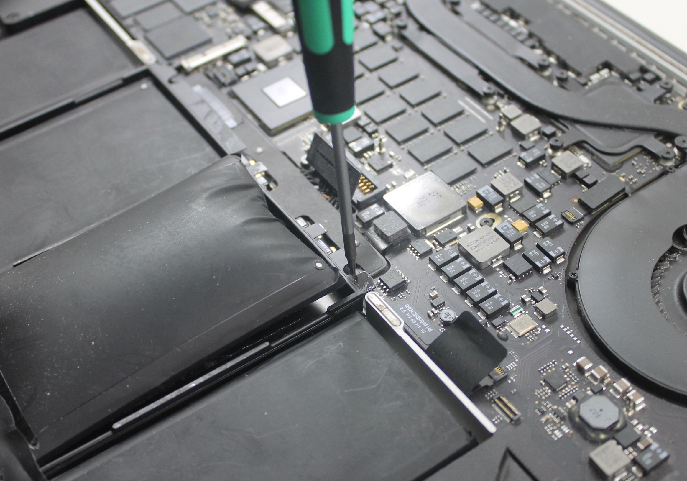

il est possible que ta batterie défectueuse perturbe le système
sur ce modèle de macbook, la carte-mère peut démarrer même batterie débranchée
peux-tu ré-essayer en débranchant le connecteur de la batterie de la carte ?
(il s'agit du connecteur situé en arrière-plan du tournevis ci-dessous:)

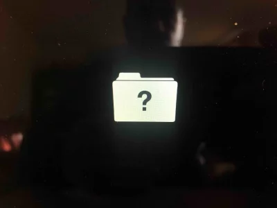

demarrage sans rien touché donne ca
un demarrage avec command+R donne

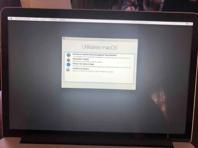

puis aprés un e connexion au wifi ( avec un clavier en azerty mais qui se comporte en qwerty ???? j'ai mis du temps a comprendre pourquoi il n'acceptait pas mon mot de passe wifi)j'ai bien les 4 appli de recuperations

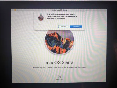

la il me met une erreur si j'essaye de reinstaller une nouvelle copie (mais du a la date du systeme empechant la connexion au serveur ) que je corrige dans le terminal je vous passe cette etape

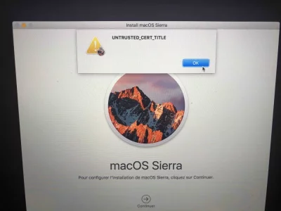

je met quand meme l'erreur et la solution pour le referencement
UNTRUSTED_CERT_TITLE
solution
-ouvrir terminal
-taper la commande
#date {mois}{jour}{heure}{minute}{année Format deux chiffre}
et la j'en suis la ou il me dit qu il va verifier aupres d'apple
puis rien ne se passe apres ca

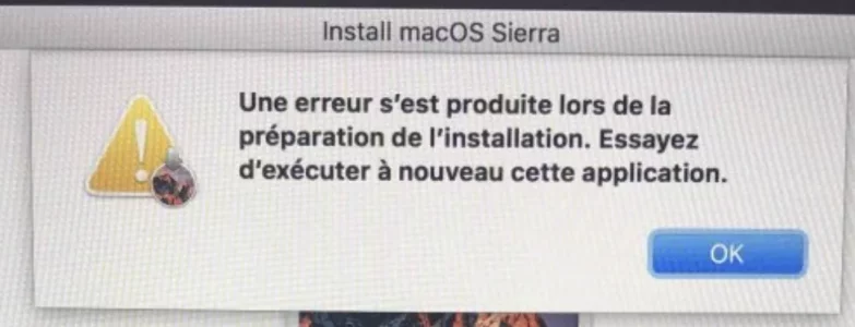

apres me faire croire que cela va fonctionner jusqu'a il reste environ 12 sec sur la barre de tache j'obitient ce message d'erreur sans code
voila ou j'en suis

Il faudrait que tu te connectes en Ethernet ET que tu démarres avec les touches cmd alt R (pour éviter d'arriver sur la page de téléchargement de Sierra, a priori plus disponible sur les serveurs d'Apple).

bon j'ai retrouvé mon tournevis mais ce n'etait pas le bon .... peu importe j'ai reussi a demonter le capot avec un plat et debranché la batterie le resultat est identique

dommage mais le resultat est identique a la difference que il me demande au demarrage la langue d'installation ce qui me facilite pour taper le mot de passe wifi :)

avec cmd alt R j'obtiens ca sans demande de wifi sans l'adaptateur usb/rj45
A essayer :
Try this, I was also getting the same 5101F error..
pressing Option+Command+R doesn’t work so I reinstalled the earlier OS by pressing Shift+Option+Command+R and then Start button.
It takes nearly 30-40 minutes to reinstall the earlier version of Mac OS. In my case I had Catalina installed by earlier version of Sierra installed.
This will definitely work..
