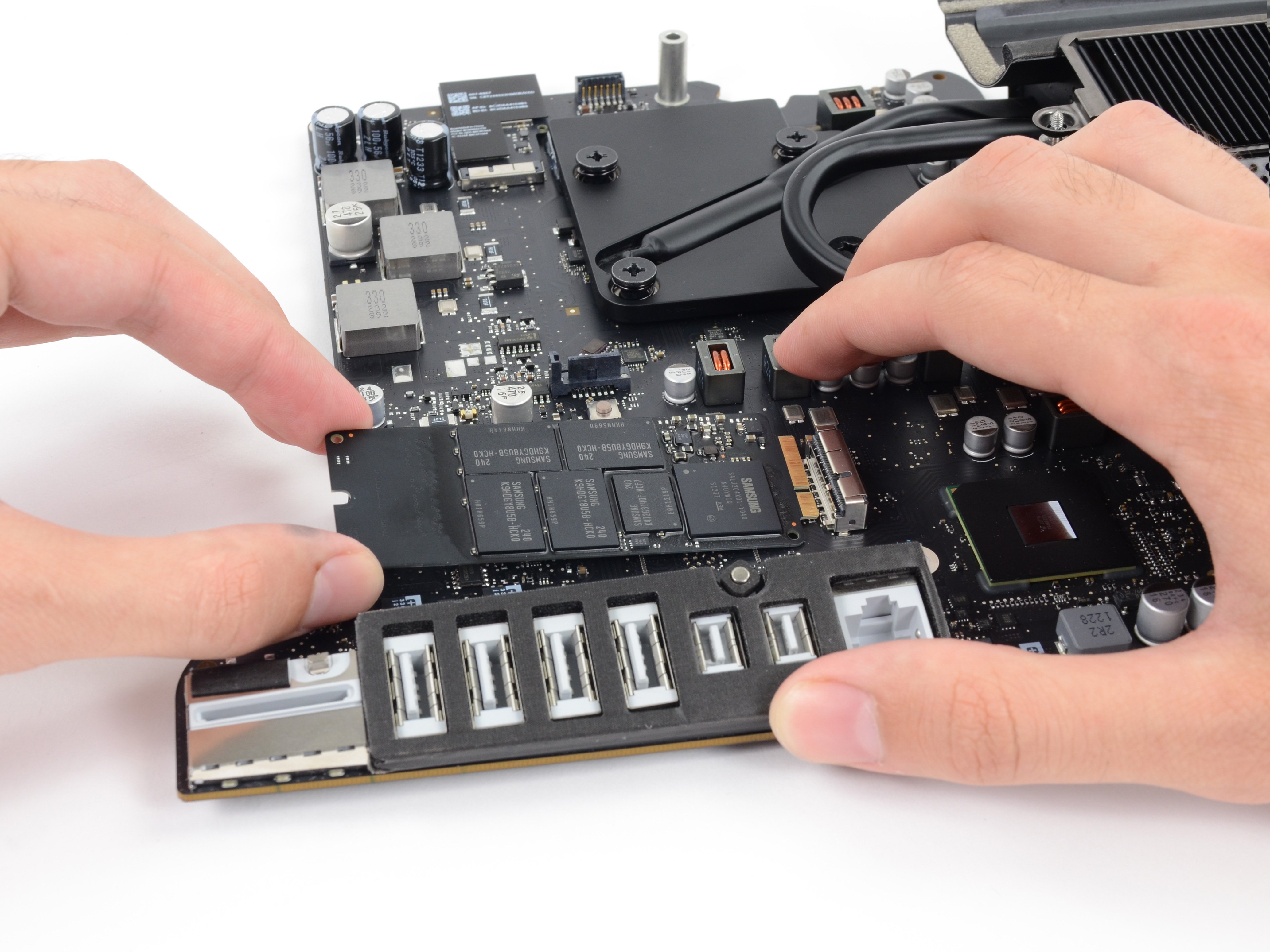

Pour un gain plus important (maximum un peu plus de 3Go/s), c'était de remplacer la barrette SSD, par une autre plus grande (soit directement compatible, soit une standard M.2 PCIe NVMe avec un adaptateur), mais c'est plus cher et plus difficile car il faut plus de démontage.
