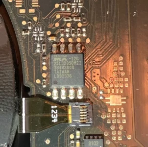

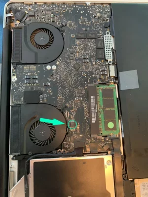

Je possède un vieux MacBook Pro (15 pouces, mi-2009 - Modele A1286) dont je dois changer la puce Efi BIOS firmware pour cause de dysfonctionnement (3 bips courts, 3 bips longs et 3 bips courts)
Ca m'a l'air d'être ce composant mais je n'en suis pas certain, si des spécialistes peuvent me le confirmer je leur en serais très reconnaissant :)
Merci d'avance
    198 KB · Affichages: 42
    171,4 KB · Affichages: 40
Merci d'avance

Le démarrage cmd+R ne change rien, j'avais deja essayé de changer la RAM mais sans succès.
Et je me suis basé sur une vidéo ou la personne à exactement le même problème :
