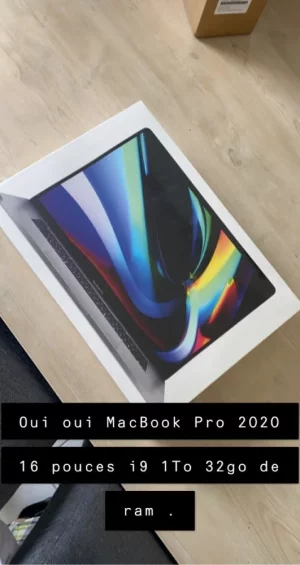

Bonjour a tous !
Pour moi tout est fini j'ai réceptionné mon tout nouveau MacBook Pro 16 pouce I7 gris sidéral ce jour !
pour récapituler :
Appel a apple le 04 juin
Diag en centre agréer le 04 juin également
Recommandé parti le 11 juin
réceptionné le 25 juin en Irlande a Cork
Appel d'apple le 03 Aout
Ramassage de mon MacBook Pro 15" le 07 aout
livraison du nouveau le 13 aout par DHL !
En sachant que j'avais acheté le MacBook d'occasion , je possédais la facture d'achat sans numéros de série présent dessus .
je n'est pas fournis de certificat de cession mais dans ma lettre type je n'est pas stipulé que je l'avais acheté d'occasion mais j'ai tourné la lettre de style : en ce xx décembre 2011 il y a eu achat D'un MacBook Pro 15" de fin 2011 ... ect en aucun cas j'ai stipulé l'achat d'occasion , et j'ai mentionnée dans la lettre le numéros de facture correspondant a l'appareil en plus de leur fournir ... j'ai fait un poste la page d'avant ou stipulé les marches a suivre je reste cependant a disposition pour quelqu'onque question !
merci a tous encore !
