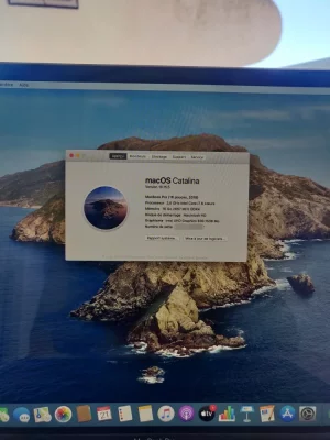

Très courte rétrospective :
• 16 mai mon recommandé très épais part pour Cork
• mi juillet je reçois l'appel de la délivrance
• 17 août TNT me livre un magnifique MacBook Pro 16 pouces
Sans ce forum cela n'aurait jamais pu arriver, merci à tous !

Merci à tous ! Pour vos infos, vos procédures . Je suis également l’heureux proprietaire d’un MBP 16pouces. Les mésaventures de remplacement de carte mère sont désormais du passé. L’escroquerie de l’époque de mettre ca sur le dos de la carte mère sans plus de précision m’ont couté mais au final me revoilà parti pour 10 ans espérons .
je reste attentif au forum en gratitude afin de distiller si besoin des conseils suite à mon expérience.
en respectant les infos des copains du forum c’est suffisant.
