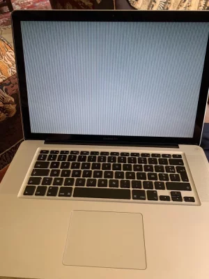

Bonjour j'ai un macbook pro année fin 2011 , 15 pouces que j'ai utilisé tres rarement et il fait des trucs bizarre avec l'écran des lignes de plein de couleur ou s'éteint etc je ne sais pas pourquoi je ne sais pas quoi faire ! Merci
    107,4 KB · Affichages: 51
Problème de carte graphique à priori. Essaye de le brancher sur un écran externe pour voir si le problème c'est l'écran ou la carte graphique.
Ca ressemble à la carte graphique foutue… :(
La procédure de edenpulse confirmera si c'est pareil sur un écran externe
Lis voir le fil dans lequel je viens d'envoyer ton post. Tu trouveras surement plein d'infos utiles !
Ok j'essaye ca cette semaine ! merci beaucoup ton ton aide ! et votre aide a tous ! ca coute combien une carte graphique et puis je la changer tout seul ? et ou trouver pour le model de mon mac ? merci =)
