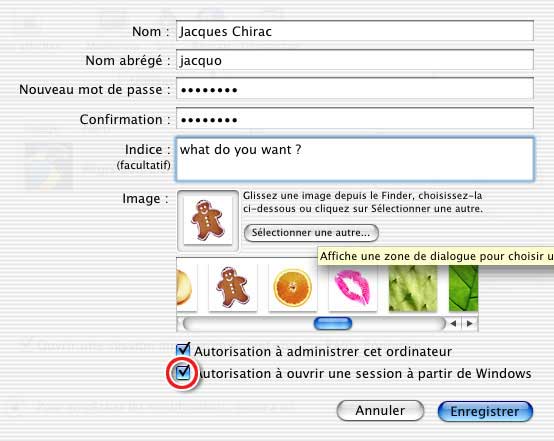

la seule chose que je n'ai pas trouvé sur Panther (le tuto etant pour Jaguar) c'est l'etape "autaurisation à ouvrir une session à partir de windows" ( http://www.macadsl.com/dossiers/images/mac_xp/gros/mac7.jpg )
