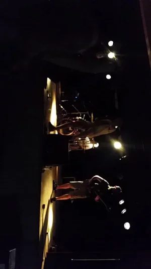

Alors que je ne pense pas avoir filmé en vertical, la vidéo dans QuickTime apparait en vertical.
Après avoir ouvert la vidéo et sélectionné Edition retournement horizontal mon affichage de la vidéo s'efface avec une fenetre noire (les boutons de commande restant apparents).
Ça en principe ce n'est pas possible.
Mais il suffit que tu n'aies pas commencé ta capture parfaitement à l'horizontal pour que tout l'enregistrement soit en vertical, et il le reste jusqu'à ce que tu le stoppes.
Et même si tu tiens ton appareil à l'horizontal en cours d'enregistrement.

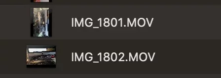

Comment est l'icône de ta vidéo dans le Finder ?
Pas besoin d'explication…

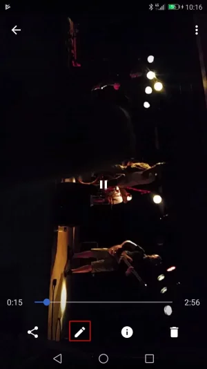

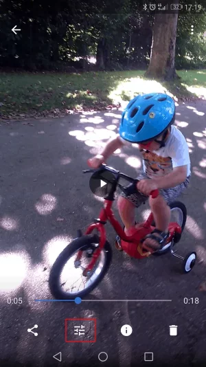

Donc, par défaut tu dois-être dans ce cas de figure...
...tu as 2 icônes qui peuvent être différentes mais qui auront le même effet...

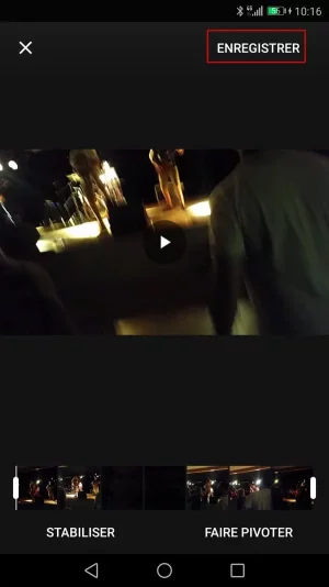

...un clic dessus affichera des fonctions d'édition dont celle-ci...

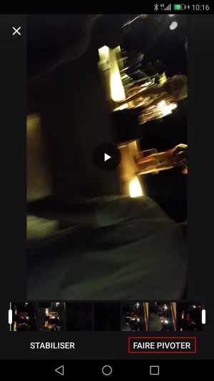

...tu fais un clic sur FAIRE PIVOTER jusqu'à ce que la vidéo soit horizontale...
...et tu finis par un clic sur ENREGISTRER. Qu'est-ce que ça donne si tu les recopies dans ton Mac ?
