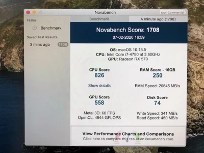

Merci, finalement ça marche avec ce paramètre (pas le mieux documenté d'ailleurs...) :up: :

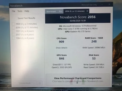

Avec une grosse perte de perf par rapport à Windows :eek: :
Mais c'est un bon point de départ !!
