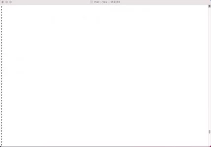

après cette manip
rm -rf ~/Library/Saved\ Application\ State/com.apple.Safari.savedState/*
j'ai validé par un Yes et depuis le terminal est bloqué
Bien, la 4e commande vide le dossier archivant les visites récentes de ta navigation avec Safari dans ta bibliothèque personnelle. Il semblerait que les fichiers de ta session Administrateur soient corrompus et le Terminal ne fera pas de réparation.
Le plus rapide est de te créer une nouvelle session Administrateur et lorsque tu es sous celle-ci tu supprimes, ton ancien compte Administrateur ainsi que son dossier dans Macintosh HD/Utilisateurs. Attention, n'utilise pas le même nom !
Comme tu mentionnes que dans une session Invité que Safari fonctionne correctement, ce sont bien tes fichiers de réglages dans ta session Administrateur le problème et autant chercher une aiguille dans une botte de foin, d'ou la création d'un nouveau compte Administrateur. Il va de soi que tu vas devoir faire de nouveau tous tes réglages, pas d'autres choix.
