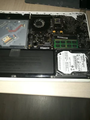

Tu t'es trompé de modèle.
Tu peux le voir sur la photo.

Oui, je pensais est à un mi 2009, tu dois avoir un fin 2009. Ce qui ne fait pas avancer le schmilblick. Si elles sont bien en place, elles doivent être défectueuses . Il te reste la possibilité de changer les nouvelles par le bon modèle
