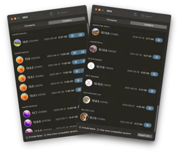

Pour le comment voir la réponse #34 ou acheter la clé ou utiliser Mist https://github.com/ninxsoft/Mist/releases/tag/v0.10
Mist est trop récent pour macOS 10.14 Mojave, il lui faut au moins macOS 12 Monterey (paradoxalement c'est plus simple de créer d'anciens installateurs de macOS sur les versions les plus récentes).
Il faudrait essayer avec DiskMakerX ou avec la commande mas
Sinon le paquet d'installation de High Sierra est là (mais je ne sais pas trop ce que Mojave peut en faire) :

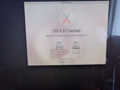

Connecté en Ethernet, touche pomme + R je peux rentrer dans la restauration en ligne. Disque dur d'origine j'obtiens ça :

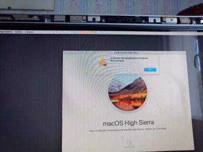

J'en déduis donc qu'il a un soucis avec le disque dur. Je l'ai démonté et mis sur mon bench pour le passer par testdisk qui ne détecte pas de problème, je l'ai lu ensuite sous Windows et il est bien reconnu. Bref vous me direz c'est pas pour autant que sur un Imac il fonctionne. Je l'ai donc remplacé par un autre. J'ai donc relancé la machine et ce coup-ci j'ai directement la récupération possible avec High Sierra (donc du mieux !) mais....

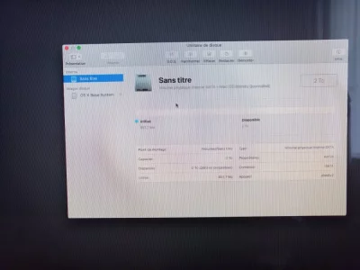

Erreur d'accès au serveur......j'ai pensé que ça pouvait venir du disque dur (puisque passé par ease sur Windows pour le formater et partitionner) donc voilà ce que j'ai fait :
Aucune idée si c'est le bon format mais dans les tutos c'est ce que tout le monde met. Sauf que j'ai encore le droit à la même erreur : serveur de récup' n'a pas pu être contacté. Que dois-je en tirer ? que Apple ne fournit plus de récupération en ligne pour cette génération de Imac ?

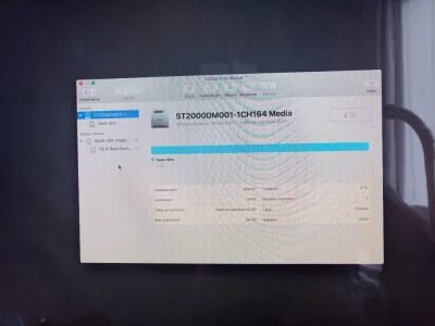

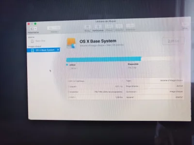

Pour savoir comment est formaté ton disque, il faut d'abord passer par le menu "Présentation" en haut à gauche pour demander à "Afficher tous les appareils" puis sélectionner le disque interne. Dans ta capture, tu montres un disque virtuel créé par l'utilitaire de récupération, ça n'apporte aucune information exploitable...
Voilà pour le disque :

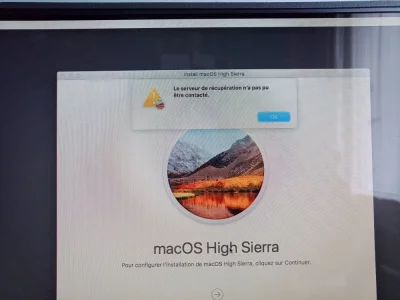

Je crois qu'il est dans le bon format. Par contre toujours pas possible de continuer l'installation de high sierra :
Quelqu'un peut me confirmer qu'Apple bloque bien l'installation ou sera serait-il plus un problème de réseau et/ou configuration ?
J'imagine que si j'essaye avec le A1312 ça sera pareil (en changeant aussi le disque dur). D'ailleurs une chose que je pige pas c'est pourquoi Apple bloque (si c'est le cas) l'installation de High sierra mais permet de copier 2go de données de restauration sur un disque vierge !?

Voilà pour le disque : Je crois qu'il est dans le bon format.

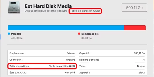

On ne peut pas savoir parce que tu n'as pas suivi complètement les indications : "il faut d'abord passer par le menu "Présentation" en haut à gauche pour demander à "Afficher tous les appareils" puis sélectionner le disque interne"
Avec ta capture d'écran on ne peut pas savoir s'il est bien en GUID :

Pour le serveur de récupération, je ne sais pas trop. Il n'y a pas longtemps en tout cas il était possible d'installer High Sierra par ce biais. Mais il serait probablement plus simple de le faire avec une clé USB ou un disque externe (voir les différents messages ci-dessus).

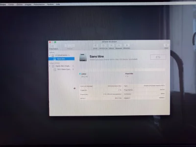

Re-bonjour à tous,
alors voilà :
Je pense que côté disque on est bons. Toujours ce problème de connexion au serveur. J'ai fait une recherche et je suis loin d'être le seul. Ici, ce lien permet de vérifier que les serveurs Apple sont en état de marche -> https://www.apple.com/support/systemstatus/
Visiblement le serveur dédié au OS sont Ok donc je sais pas quoi en penser. J'ai pas encore vérifié l"heure et la date (apparemment souce de non fonctionnement du service). J'essaye ça après le diner.
Oui, maintenant le formatage est bon.
Le problème de téléchargement de macOS High Sierra depuis la partition de récupération devient quasiment impossible, car la 1re version est sortie en 2017 et Apple ferme les robinets après 6 ou 7 ans. Toutefois, il est toujours possible d'en faire le téléchargement, mais depuis une session de travail macOS fonctionnelle. Dans ton cas de figure, il te faudra passer par un autre Mac pour créer une clé USB d'installation... https://forums.macg.co/threads/sauvetage-imac-a1311-et-a1312.1387227/page-3#post-14489037 ...et/ou toujours depuis un autre Mac en utilisant le logiciel Mist... https://github.com/ninxsoft/Mist/releases ...qui permet de télécharger toutes les versions de macOS...

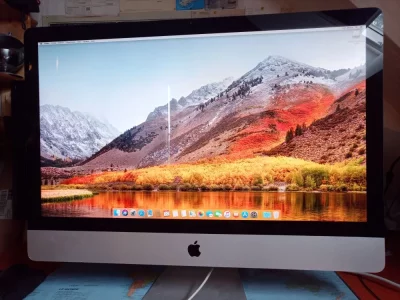

j'ai reçu la clé bootable et j'ai commencé la restauration. Clé bien détectée mais pendant l'installation j'ai eu une erreur (j'ai pas copié le code). J'ai redémarrer + utilitaires de disques -> formatage en partition étendu/journalier etc et j'ai relancé l'installation.
Jusqu'ici pas de problème, et pendant l'installation le Mac redémarre plusieurs. J'ai eu un écran noir + gros coup de buzzer -est-ce normal ?- puis redémarrage et enfin l'installation à pu arriver à son terme.
Le A1312 est donc fonctionnel !
