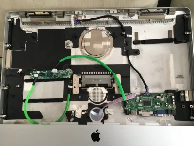

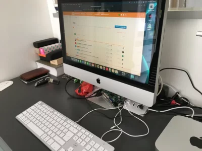

Mon iMac late 2009 a rendu les armes et je ne pouvais pas me résoudre à l'envoyer à la déchèterie. j'ai trouvé sur un forum une solution pour utiliser l'Imac comme écran. Je viens de recevoir un kit vidéo, j'ai fait un montage en l'air et cela semble fonctionner parfaitement. Il me reste juste à faire un montage propre dans la carcasse de mon iMac pour disposer d'un second écran.

Une photo de l'intérieur de la carcasse avec les cartes vidéo

il est important communiquer le modèle exact de l'écran, photo de la référence au dos de l'écran.
Le plus long est de vider l'iMac, le reste ne pose pas de problème particulier d'implantation.
