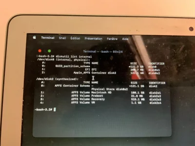

Note 1 : si tu ne peux pas poster via le Safari de la session de secours (ça arrive) --> poste une photo du tableau (à partir du commencement = le disque /dev/disk0 ou disque physique interne) - tu as un bouton : "Joindre un fichier" en bas de cette page.

Mais voici une photo de ce que tu m’as demandé :
    112,2 KB · Affichages: 68
SSD de 121 Go. La partition principale est de type apfs : elle exporte un Conteneur recelant 4 volumes d'une distribution d'OS correspondant à High Sierra ou Mojave. Le volume de démarrage Macintosh HD a 100 Go d'occupation. Il est flanqué de 3 volumes auxiliaires dont les tailles laissent penser qu'ils sont fonctionnels.
- quelles sont tes intentions ? --> reformater et installer proprement Big Sur ? - sauvegarder d'abord les données du volumes principal ? - enquêter pour savoir ce qui fait que cette distribution de volumes visiblement valide ne permet pas de démarrer ?​

Tu as 19,4 Go d'espace libre dans le Conteneur : insuffisant pour effectuer une mise-à-niveau à Big Sur qui réclamerait dans les 35 Go.
- passe la commande :​
ls /Vol*/Macin*
  • qui affiche la liste des objets de 1er rang (fichiers ou dossiers) dans Macintosh HD
Poste le retour => que je voie si la distribution normale des dossiers-Système a été endommagée --> ce qui bloquerait le démarrage.
C'est que FileVault doit être activé et verrouiller le volume --> qui n'est donc pas monté.
- quitte le terminal et lance l'Utilitaire de disque. Sélectionne Macintosh HD grisé (= non monté) > bouton : "Monter" > ton mot-de-passe de session dans le panneau qui le demande --> Macintosh HD doit être libellé en noir si remonté.​
Si tel est bien le cas > reviens au terminal > repasse la commande qui va trouver sa cible > et poste le retour.
