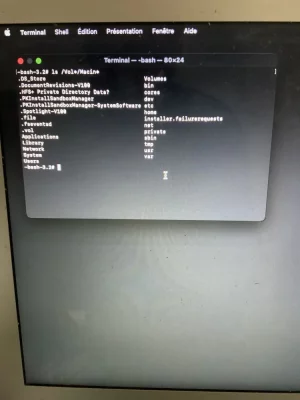

Aucun problème visible : il y a là la distribution complète des dossiers-Système d'un OS apfs de type High Sierra ou Mojave.
- passe encore la commande :​

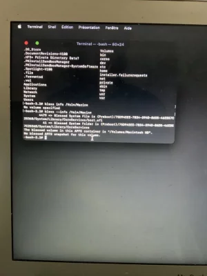

bless info /Vol*/Macin*
  • la commande affiche le chemin de démarrage du volume (stocké dans le volume de prédémarrage Preboot)
C'est moi qui t'ai induit en erreur ici : il faut un double tiret -- devant info --> --info.
- passe la commande éditée :​
bless --info /Vol*/Macin*
  • et poste le retour.
Aucune erreur visible : le chemin de démarrage est constitué dans Preboot par un dossier intitulé de l'UUID de Macintosh HD > recelant un chemin pointant au démarreur de l'OS installé. RAS.

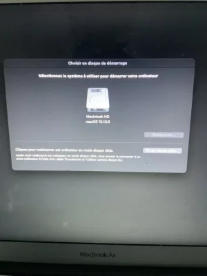

- si tu quittes le terminal et va à : Menu  > Disque de démarrage --> est-ce que tu vois affiché Macintosh HD ?​
Bon : sélectionne Macintosh HD et presse le bouton : "Redémarrer" --> tu n'auras qu'à dire comment ça s'est passé...
