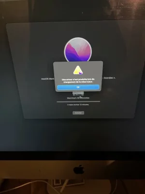

j’ai un problème sur mon iMac. Quand je cherche à formater le programme se lance bien mais en fois arrive à 12 minutes j’ai un message d’erreur ( si joint ).
Merci d’avance pour votre aide

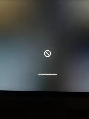

Le iMac a été acheté il y a 2 ans je connais pas l’année de modèle et la dernière mise à jour à été installé dessus mardi soir. Depuis la tentative de réinstallation de macros je ne peux même plus l’allume normalement. J’ai se message d’erreur.

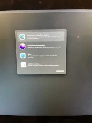

Il s'agit de Monterey : le plus récent OS public. Voici comment tu vas pouvoir poster ici les informations de base (tuto) -->
- aucune option de la fenêtre des 4 Utilitaires macOS lancée --> va a à la barre de menus supérieure de l'écran > menu : Utilitaires > sous-menu : Terminal.​
