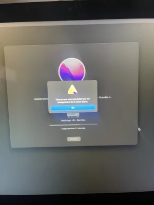

Sujet unique Si « les informations du programme d'installation sur le serveur de récupération sont endommagées »
Alors branche-la au Mac. Tu as un Terminal dans ta session à la localisation : Applications > Utilitaires > Terminal.
- passe la commande :​
diskutil list external
  • qui affiche la configuration du disque externe seule
- en bas de cette page des forums MacGé => utilise le menu (le 17è depuis la gauche = vers le milieu de la barre) dans la barre de menus au-dessus du champ de saisie d'un message > sous-menu : </> (= Bloc de code) => tu fais ton coller dans la fenêtre de code et Continuer.​
=> ces informations montreront la configuration de la clé. Il y a des chances qu'il faille la reparamétrer.

- éjecte-la du Mac. Branche-la à ton Mac en panne d'installation. Démarre-le > la touche "alt" tenue pressée pour obtenir l'écran de choix du volume de démarrage. Choisis : Install macOS Monterey (volume de la clé) > démarre dessus.​
- quand tu obtiens un écran affichant 4 Utilitaires macOS (comme celui d'une session de secours) > lance l'option : "Installer macOS Monterey" => et choisis Macintosh HD - Données en destination d'installation quand cela te sera proposé.​
Tu n'auras qu'à dire comment ça s'est passé...
Bon. On va explorer alors plusieurs façons d'échapper à ce blocage.
- démarré encore sur ta clé d'installation > lance le Terminal et passe la commande :​
diskutil list internal
  • affichant la configuration du disque interne
Poste le retour (dans un bloc de code).

Passe la commande :
diskutil ap resizeContainer disk1 700g jhfs+ TEST 0b
  • la commande rétrécit le Conteneur apfs à 700 Go > et crée un volume TEST de 300 Go en format standard. L'opération peut prendre un moment à s'exécuter.

Le repartitionnement a bien été effectué. Passe la commande complémentaire :
diskutil ap convert disk0s3
  • la commande convertit le nouveau volume TEST à l'apfs

Conversion effectuée. Voici le plan à présent -->
- dans la fenêtre d'accueil de la session de ta clé > lance l'option : "Réinstaller macOS Monterey" => et choisis cette fois-ci le volume vide TEST en destination d'installation. Si l'installation réussissait > tu pourrais à la fin récupérer les données de Macintosh HD - Données via l'Assistant de migration.​
Tu n'as qu'à dire si tu as encore le blocage à la mention de 12' restantes ou pas.
