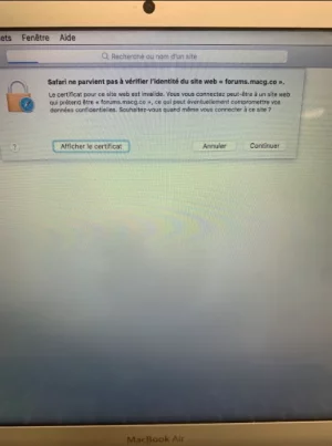

C'est bizarre, cela apparaît que pour certains sites. Il n'y a aucun moyen de désactiver ce blocage pour le site de Dropbox ? Je n'ai malheureusement pas de DDE actuellement, j'en ai un chez moi cependant.
