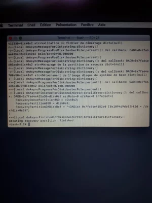

Top! Ca fonctionne, merci le terminal me comprend enfin :)
Je devrais maintenant redemarrer "normalement" mon Mac?
    97,4 KB · Affichages: 17
Partition de secours créée. Redémarre en tenant les 2 touches ⌘R (cmd R) pressées = démarrage sur l'OS de secours High Sierra de la nouvelle partition.
- quand tu as un écran aux 4 Utilitaires macOS > lance l'option : "Réinstaller macOS" => et choisis Sans titre en destination.​
