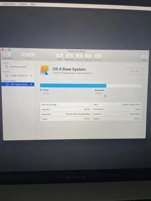

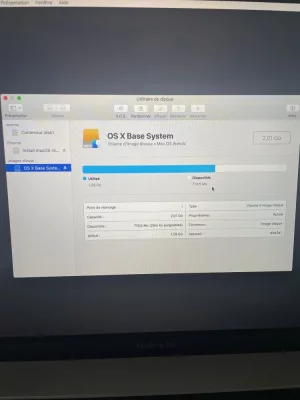

- regarde dans l'Utilitaire de disque si tu as un volume interne réinstallable. Sinon on vérifiera dans le terminal la configuration du disque interne.​
Alors branche la clé à ton Mac. Puis démarre-le la touche "alt" tenue pressée pour obtenir l'écran de choix du volume de démarrage. Choisis : Install macOS High Sierra (volume renommé de la clé) et démarre dessus. Tu vas obtenir un écran à 4 Utilitaires macOS comme celui d'une session de secours.
quand tu dis volume interne reinstallable du parle du disque Macintosh HD ?

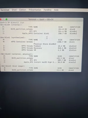

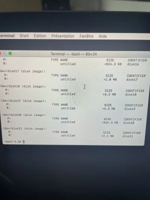

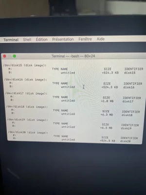

Je pense qu'il vaut mieux qu'on examine dans le terminal la configuration actuelle du disque interne. Il y a un Conteneur apfs qui doit contenir les relilquats d'une ancienne installation sans volume réinstallable.
- est-ce que tu te souviens comment lancer le terminal dans la session où tu es > passer une commande : diskutil list et poster ici le retour ?​
non je me souviens plus comment aller dans le terminal depuis l'utilitaire
Je te passe le tuto ad hoc.
- quitte d'abord l'Utilitaire de disque. Puis va à la barre de menus supérieure de l'écran > menu : Utilitaires > sous-menu : Terminal.​
Passe la commande :
diskutil list
  • page Apple par défaut > un clic sur l'adresse de haut de page pour l'éditer > saisis  : forums macgénération (c'est une barre de recherche Google) et valide > tu atteins le site MacGé > Forums > te connectes > ce fil > tu colles dans un bloc de code

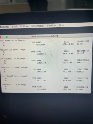

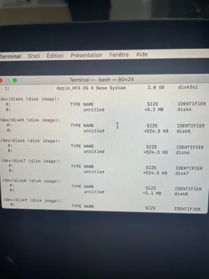

Note 1 : si tu ne peux pas poster via le Safari de la session de secours (ça arrive) --> poste une photo du tableau (à partir du commencement = le disque /dev/disk0 ou disque physique interne) - tu as un bouton : "Joindre un fichier" en bas de cette page.
Passe la commande :
diskutil list

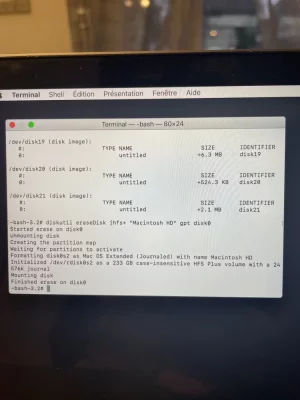

Comme supposé > ton disque interne porte un Conteneur apfs dans lequel il n'y a que 3 volumes auxiliaires. Volumes auxiliaires issus d'une ancienne installation qui feraient avorter une réinstallation de High Sierra (à cause d'un bogue de son programme d'installation). Il faut reformater.
- passe la commande :​
diskutil eraseDisk jhfs+ "Macintosh HD" gpt disk0
  • ("Macintosh HD" avec les "") la commande reformate un volume Macintosh HD standard
