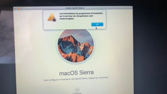

Bonjour, j'ai un problème avec mon macbook air, j'essaye de reinstaller mac os dessus mais cela ne fonctionne et m'affiche ce message
    71,6 KB · Affichages: 52
Bonjour Madara_
Sierra doit être l'OS d'usine de ton Mac. Or les composants de réinstallation de cet OS sont actuellement invalidés sur le serveur Apple de récupération par un certificat d'application obsolète. Aucun changement de date à l'horloge du Mac ne permet plus de débloquer l'installation.
- questions : ton Mac est-il bien de 2017 ? - quel a été l'OS le plus récent installé ?​

Bonjour macomaniac,
J'ai le même message d'erreur qui s'affiche lorsque j'essaye de reinstaller Sierra.
Le mac est de 2017 (MacBook Pro 13" Retina (Juin 2017) - Core i5 3,1 GHz - SSD 256 Go - 8 Go) et la dernière version installée avant de le réinitialiser était Monterey.

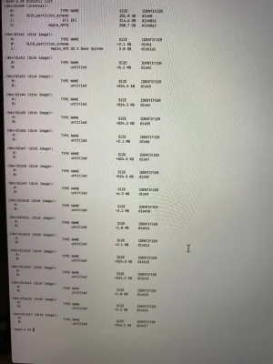

J'ai effectué la commande diskutil list, le résultat en pièce jointe.
Pourriez-vous m'aider svp ?
    137,2 KB · Affichages: 52

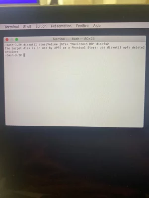

Tu as 2 problèmes : a) les composants de réinstallation de Sierra (l'OS d'usine de ton Mac 2017) sont invalidés par un certificat d'application obsolète sur le serveur Apple de récupération --> tu ne peux pas réinstaller cet OS > b) la partition principale de ton SSD de 256 Go a un type apfs sans volume formé sur cette partition. Il va donc falloir que tu réinstalles Monterey > mais avant cela que tu reformates la partition principale de ton disque pour y former un volume de destination de l'installation.
- passe la commande :​
diskutil eraseVolume jhfs+ "Macintosh HD" disk0s2
  • ("Macintosh HD" avec les "" ; le 0 de disk0s2 = zéro ; respecte les espaces) la commande reformate la partition principale du disque et y forme un volume Macintosh HD
Poste le retour. Ensuite tu pourras suivre l'invitation de boninmi à réinstaller Monterey via un redémarrage où tu tiendras pressées ensemble les 3 touches ⌘⌥R (command option R) = démarrage par internet alternatif chargeant en RAM un OS de secours Monterey.
