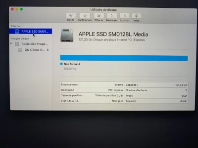

A savoir que dans utilitaire de disque j'ai :
  • Interne : APPLE SSD SM0128L Media
  • Images disque : Apple disk image Media -> OS X Base System
J'ai essayé à plusieurs reprises de le réinitialiser et j'ai l'impression que l'OS bloque, l'espace total du disque interne semble rempli par un élément "non formaté"

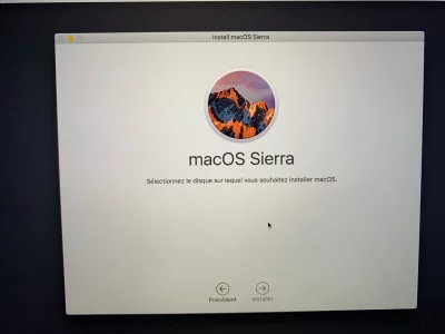

Cette fois je n'ai plus le message d'erreur, mais il me demande sur quel disque je souhaite télécharger l'OS et ne m'en propose aucun :eek:

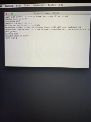

Reviens en arrière à l'écran des 4 Utilitaires macOS. Passe la commande :
diskutil eraseDisk jhfs+ "Macintosh HD" gpt disk0
  • ("Macintosh HD" avec les "") la commande réinitialise le disque interne : table GPT > format jhfs+ > volume Macintosh HD
Poste une photo du retour.

Hop, voici le retour :
Parfait. Tu as un volume Macintosh HD installable.
- relance l'installation.​

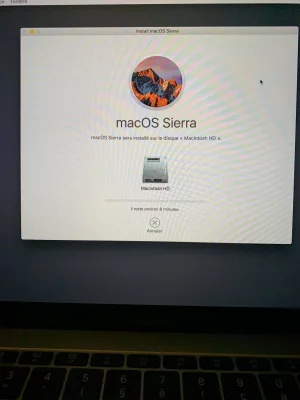

Super, j'ai pu sélectionner "Macintosh HD" !
Par contre il m'indique qu' "il reste environ 6 minutes." (qui se sont déjà écoulées) mais la barre de progression ne bouge pas et n'a pas commencé... J'attends encore un peu, mais si cela persiste que préconises-tu ?

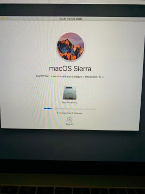

Voici l'état d'avancement en 45 mins haha, plus des heures que des minutes :p
je laisse le système s'installer tranquillement et te tiens informé, merci beaucoup pour ton aide !

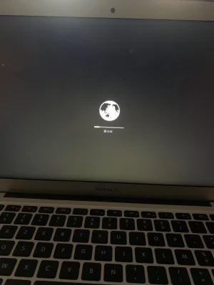

Un démarrage par internet est en train de s'exécuter -->
- il consiste en un téléchargement en RAM d'une image-disque recelant un OS de secours (500 Mo). OS de secours sur lequel le Mac sera démarré à la fin.​
=> préviens quand tu auras un écran affichant une fenêtre de 4 Utilitaires macOS (ou OS X - selon l'OS de secours).
