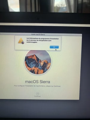

Sujet unique Si « les informations du programme d'installation sur le serveur de récupération sont endommagées »
Un démarrage par internet est en train de s'exécuter -->
- il consiste en un téléchargement en RAM d'une image-disque recelant un OS de secours (500 Mo). OS de secours sur lequel le Mac sera démarré à la fin.​

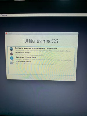

=> préviens quand tu auras un écran affichant une fenêtre de 4 Utilitaires macOS (ou OS X - selon l'OS de secours).
Voilà
D'accord -->

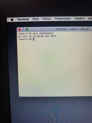

- quitte le programme d'installation et reviens à l'écran d'accueil des 4 Utilitaires macOS. Va alors à la barre de menus supérieure de l'écran > menu : Utilitaires > sous-menu : Terminal. Tu vois s'ouvrir une petite fenêtre affichant une invite de commande : -bash3.2#.​
Juste à droite de -bash-3.2# (que tu ne peux pas effacer) > saisis la commande exacte :
date 1020183819
  • (un espace séparateur des 2 termes) et presse la touche "Entrée" du clavier pour exécuter la commande
  • la commande rétrograde l'horloge de l'OS de secours démarré => au 20 octobre 2019 à 18H 38'. Soit quelques jours avant la péremption du certificat Apple de l'application d'installation Sierra du 24 octobre 2019 - application périmée qui n'a pas été mise-à-jour sur le serveur Apple de récupération

Parfait -->
- quitte le Terminal. Dans la fenêtre des 4 Utilitaires macOS > relance l'option : "Réinstaller macOS" => et choisis Macintosh HD comme destination lorsque cela te sera proposé.​
Bonne installation !

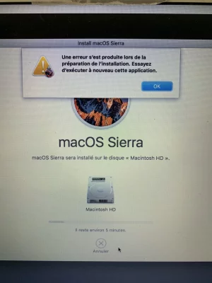

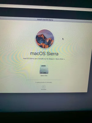

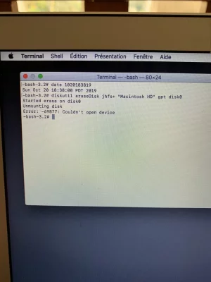

C'est écrit ça :/

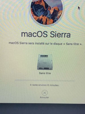

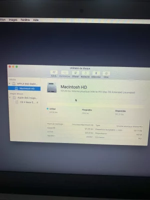

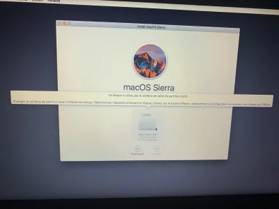

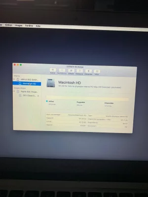

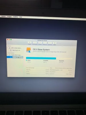

J'ai effacé le disque en choisissant Guid, en espérant que ça fonctionne jusqu'au bout ! [emoji3]
Merci de ton aide !!! J'étais désespéré lol

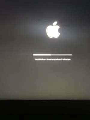

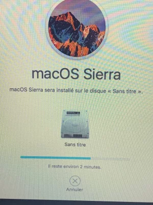

Ça bloque ici depuis 1h :
Bonjour, je me permets de poster sur cette discussion car je rencontre le même problème sur mon MacBook Air de 2017. L’installation se lance pendant plusieurs heures puis le fameux message d'erreur apparaît. J’ai tenté de faire ce qui avait été proposé précédemment mais voici le retour :
Toute aide serait la bienvenue, merci beaucoup

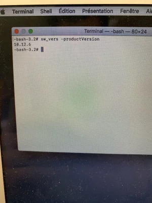

La raison de l'échec est simple : l'OS Sierra ne supporte pas de s'installer dans un volume de format apfs > mais jhfs+ classique.
- or la partition-Système de ton Mac (la disk0S2 de 121 Go) est de type apfs et exporte des volumes de format apfs. Il faut donc la reformater en préalable.​
Passe encore la commande :
sw_vers -productVersion
  • qui affiche la version de l'OS de secours démarré (et donc la version de macOS qu'il permet de réinstaller)
Poste le retour. C'est pour confirmer si tu es toujours dans une session de secours Sierra.
C'est bien Sierra.
