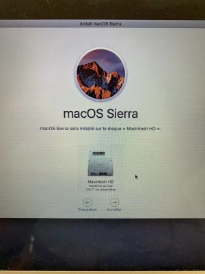

- dans la fenêtre des 4 Utilitaires macOS > lance l'option : "Réinstaller macOS" => et choisis comme destination Macintosh HD reformaté quand cela te sera proposé.​
Note : si tu avais un message d'erreur disant que : "les composants d'installation de Sierra sont endommagés sur le serveur Apple de récupération" => signale-le ici (erreur connue => parade connue).

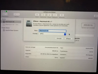

Il me propose uniquement le Macintosh HD, doit-il y avoir un « Macintosh HD reformaté » ?

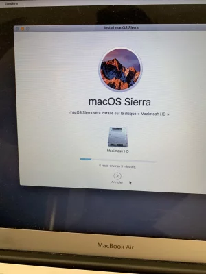

J’ai lancé sur le disque proposé, l’installation commence (comme par le passé), je laisse comme cela et attends de voir si un message survient comme avant ?

Est-ce que l'installation est en cours (téléchargement des composants d'installation d'abord) ?
L’installation c’est bien déroulé, un grand merci à toi Macomaniac :)

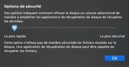

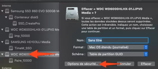

Utilitaire de disque,
Tu sélectionnes bien ton disque (icône du haut, pas les Volumes), puis Effacer, puis Option de sécurité…
puis tu déplaces le curseur vers "le plus sécurisé" :

Sauf que quand je veux faire cela il ne me propose pas « option sécurité »
merci sauf que de mon coté « option de securité » n'apparait pas :
