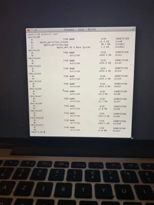

Alors je ne peux pas poster le résultat comme souhaité, mais je peux mettre une photo de l’écran avec la commande diskutil list…
C’est un MacBook pro retina de mid-2014, le dernier OSX était el capitan et la version 10.9.5.
Je n’ai pas de HD externe, ni de sauvegarde (du moins qui apparaissent dans la Time Machine)…
Merci de ton temps !
