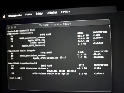

En lisant les réponses de Finder à une question sur le même sujet, j'ai utilisé terminal et voici la réponse en image

d'après la dernière photo le disque n'a pas de volume ??? Il faut refaire le formatage en sélectionnant disque Apple Media puis remplacer sans titre par Macintosch HD, type APFS et format GUID.

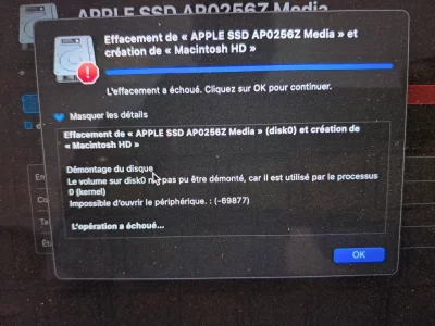

J'ai essayé mais l'effacement et la création de Macintosh HD. Les détails sur la photo

Je ne comprends pas le refus du formatage du disque si on est bien en mode récupération (recovery,)
Quel est le type de ton mac ? processeur Intel ou Apple M1 ?
Note : ton 2è tableau posté au moment même où je postais mon 1er message --> affiche des informations sur le volume macOS Base System de l'OS de secours démarré -->
- ce volume monté en lecture seule --> recèle un OS de secours de 1,3 Go (après décompression). Il est porté par une image-disque BaseSystem.dmg --> qui a été téléchargée en RAM au cours d'un démarrage par internet (puisqu'aucun volume de secours n'existe sur ton disque).​
=> en résumé : ce volume est hors jeu en ce qui concerne une réinstallation.
