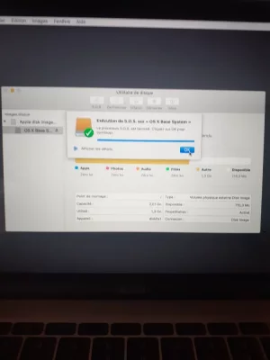

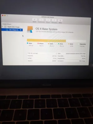

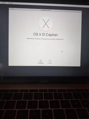

Bonjour tout le monde,
Je suis bloqué depuis quelque temps avec mon Macbook. Le dossier avec le point d'interrogation s'affiche à chaque démarrage. Je ne peux donc pas accéder à mon Mac.
J'ai essayé les différentes manips comme :
  • Utiliser l'utilitaire de disque, mais je ne trouve aucun disque du nom de Macintosh HD. Le seul disque présent n'a aucun problème lors de la réparation. (Voir photo)
  • Je ne pas non plus réinstaller MacOS X, car je ne trouve pas de disque
  • également pour la sauvegarde Time Machine
Donc voilà je suis bloqué. Je ne trouve pas de solution sur les différents forums!
Merci d'avance pour votre aide !

Ton disque n'appairât pas, on peut penser qu'il est HS (OS X Base Systme, l'image disque de 2 Go, n'est pas ton disque interne).
Quel modèle de MacBook as tu ?
As tu un disque externe ?
Arrives tu à démarrer avec les touches cmd R enfoncées ?
C'est un MacBook Retina de 2016 ou 2017.
Non je n'ai pas de disque externe
Oui, enfin j'arrive dans le menu avec les 4 propositions
