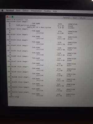

Quand tu as l'écran des 4 utilitaires, ouvre le Terminal en entre la commande
diskutil list
Poste le résultat de la commande ici.

Voici le résultat
    86,6 KB · Affichages: 26
Le tutoriel de daffyb n'est pas vraiment rassurant, je trouve. Je ne m'y vois pas vraiment.
De toute façon, je pense que le disque n'est pas tout le problème :
  • Au démarrage jamais le le point d'interrogation pour dire qu'il n'y a pas de disque monté possédant un système valide, l'écran reste blanc pendant des heures
  • Même en démarrant avec alt sur un DD externe, toute interaction prend 5 à 10 mn .... avant d'avoir un effet
Si personne n'a d'autre idée, ... poubelle ...
