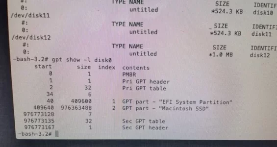

Bonjour, la copie d'écran du gpt show disk0 montre une carte de partition tout-à-fait normale, avec une première partition EFI et une partition de type APFS. Si tu relances la même commande avec l'option -l ça apparaîtra plus clairement.
gpt show -l disk0
Le diskutil list par contre montre qu'il y a clairement une anomalie sur ce disk0. La partition EFI est bien repérée, par contre le Container APFS ne l'est pas, au lieu d'afficher quelque chose du style "Apple_APFS ⁨Container disk...⁩", et d'afficher en dessous le détail des volumes de ce disk..., il affiche le type de partition
7C3457EF-0000-11AA-AA11-00306543ECAC qui est effectivement une partition APFS, et c'est tout.
Ça donne l'impression que la carte de partition est intacte, ce qui est confirmé par le résultat du SOS disque sur la carte de partition, mais que les données sur le disque ne correspondent pas à cette carte de partition.

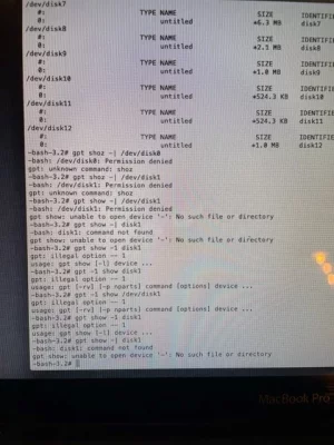

Non, c'est la lettre l (comme long) en minuscule. Comme tu opères depuis la partition recovery, tu n'as pas pu faire de copier coller, je comprends.
Oui donc ça confirme que la table de partition est formellement correcte, mais que les données sur le disque ne sont pas en adéquation. La table de partitions dit qu'en position 409640 il y a un conteneur apfs nommé Macintosh SSD sauf que voilà, ce qu'il y a sur le disque ne correspond pas à ça.
Au fait dans ton message initial du parles de "Macintosh HD". C'était Macintosh HD ou Macintosh SSD ? Parce que le GPT show mentionne un Macintosh SSD, pas un Macintosh HD.
Si c'était vraiment "Macintosh HD", est-ce que le disque ne s'appelait pas "Macintosh SSD" avant d'être renommé en Macintosh HD ? La réparation de la table de partitions par Utilitaire de disque a probablement restauré les données du backup qui se trouvaient dans Sec GPT Header et Sec GPT Table, en les basculant dans PRI GPT.

Autant pour moi l'utilitaire GPT ne gère pas les noms de volume, seulement les types de partition. Du coup je suppose qu'il va chercher ce "Macintosh SSD" à l'emplacement sur le disque de la partition APFS, pas dans la table de partitions elle-même.
Ton volume s'appelait très certainement "Macintosh SSD". Je ne vois malheureusement pas de réparation possible avec GPT, parce que le descripteur n'a aucune anomalie.

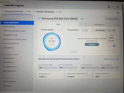

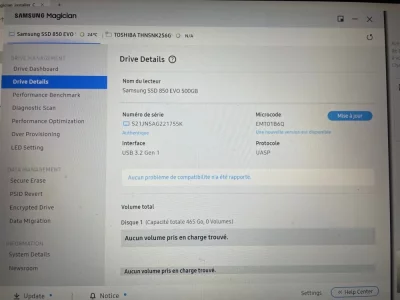

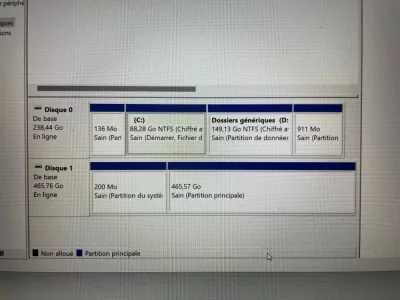

sur PC voilà ce que j'ai (avec Samsung Magician)

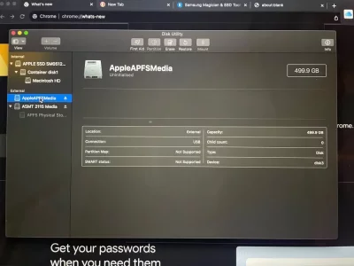

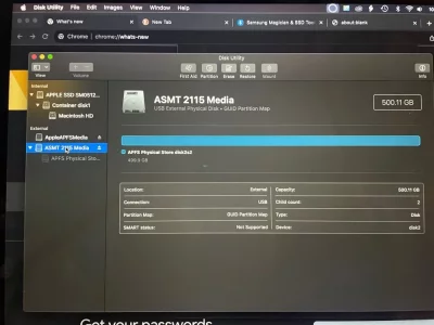

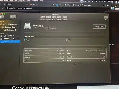

A noter que Samsung Magician me propose une mise à jour du micrologiciel. Je sais pas si je dois la faire? et quand je connecte sur mac, voilà ce que j'ai
Est ce que je dois mettre à jour le micrologiciel ? est ce que je dois lancer le programme firstaid sur mac?

Bon suite à mon message d’hier j’ai essayer de faire « first aid »et il me détecte pas d’erreurs. Mais je le vois toujours pas dans le Finder :(
Une idée?

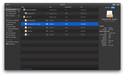

je continue mes investigations. J'ai ouvert avec DiskDrill et miracle je vois mes disques. Vu que c'est la version gratuite je peux rien faire mais ca prouve que c'est possible :)
voir capture
Mais j'aimerai avoir vos avis eclairés s'il a pas une solution autre que d'acheter le logiciel?
Je suis un peu bleu sur tout ces sujets
merci d'avance
