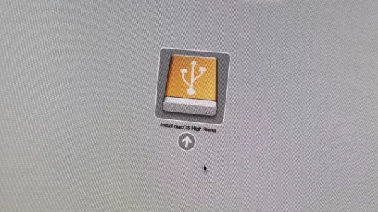

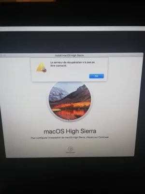

Bonjour à tous, le hdd de mon imac A1312 EMC2309 aillant rendu l'âme je lui ai mis un sdd mais il m'est impossible de réinstaller l'os dessus :(

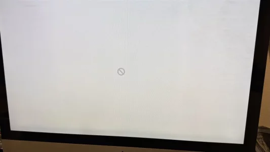

Avant le crach du hdd il y avait Sierra dessus et d'après les sites, il est possible d'y installer High Sierra sur cet imac donc j'ai dans un premier temps créé une clé avec High Sierra. L'imac reconnais bien le média d'installation pour High Sierra mais durant le chargement avec la pomme, ca s'arrête brusquement et une icône stop se met au milieu de l'écran et y reste... (J'ai créé le média plusieurs fois et avec des mac différents pour être sur, j'ai a chaque fois ce problème :/
J'ai donc essayer avec Sierra, j'ai voulu créé le média d'installation mais j'ai du utiliser la commande de création de média d'un autre site car sur le site d'Apple ils ont certainement oublié de la mettre vu qu'il y a celle d'El Capitan puis directement après celle de high sierra... Rien entre les deux :/ Mais cette commande prise sur divers site n'a pas l'air de fonctionnée car rien ne ce passe après avoir mis mon mdp dans le terminal...
J'ai aussi essayé avec El capitan et j'ai aussi tenté de directement installer sierra/high sierra sur le ssd via mon MBP (Monterey) mais il m'est impossible d'ouvrir ces version sur mon mac car apparemment trop récent... Donc impossible de lancer l'installation vers le ssd comme j'ai déjà pu faire par le passé.
Voilà, je suis maintenant perdu, je pense avoir tout tenté, je ne trouve rien d'autre sur les site web et je me retourne vers vous avec grand espoir que quelqu'un pourrait me guider.

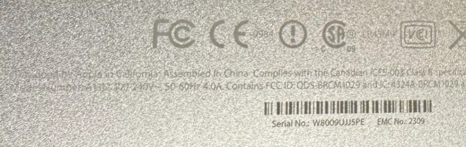

@Skraajj c'est un iMac 27" de fin 2009, donc oui il devrait supporter macOS 10.13.6 (17G65) High Sierra.
As-tu bien suivi scrupuleusement la procédure de création de la clé USB d'installation pour High Sierra ?
Que se passe-t-il quand tu branches un câble réseau et que tu démarres avec les trois touches option command R enfoncées ?
Peut-être que le Mac a un problème matériel qui empêche l'installation de se terminer correctement, essaye de démarrer les outils de diagnostic avec le raccourci option D (ça passe aussi par Internet, donc connexion réseau également requise comme précédemmnet)

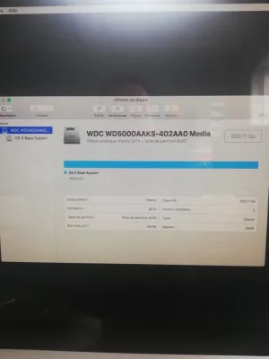

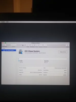

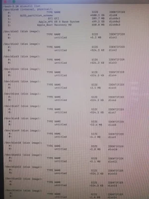

bonjour, on vient de me donner un imac os x base system ...mais je n'arrive pas à le faire fonctionner . en suivant les différents post il me semble qu'en postant ce fichier vous pouviez m'aider . merci d'avance . pour info il à été formater avant que l'on me le donne .

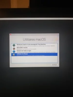

Éteins-le, branche un câble réseau entre le Mac et la Box Internet, puis allume le Mac en maintenant les deux touches cmd R
Une fois chargé, prend une photo de cette première fenêtre de choix.
Ensuite clique sur Utilitaire de disque et prend une autre photo de la fenêtre.
Tente "réinstaller Mac OS "

j’espère que ces documents nous permettrons d'avancer sur le schmilblick..

Dans un de tes posts doublon, supprimé, en tentant le réinstallation de High Sierra, tu obtenais un message indiquant une indisponibilité. Pourtant High Sierra semble bien toujours disponible sur App Store selon l'essai que je viens de faire.
Peut-être faut-il réessayer, ou créer une clé d'installation comme indiqué sur le support Apple.
lorsque je regarde mes anciennes photos (dans le post supprimé) ....on vois 2 disque, dont 1 rendu à 500 giga je pense que le soucis vient de la comme je l'avais lu dans le sujet ou j'avais mon ancien post ..avec les rapport que j'avais posté ...

Déjà, de base, tu recommences tout en démarrant depuis ta clé USB, dans la fenêtre avec les 4 outils, dans la barre de menu en haut, tu fais un clic sur Utilitaires et tu sélectionnes le Terminal. Dans la fenêtre noire, tu taperas cette commande...
date 0115200018
...en validant avec la touche Entrée. Ça changera la date au 15 janvier à 20:00 de l'année 2018. Tu quittes le Terminal et tu lances Utilitaire de disque en suivant ce que je mentionne en réponse #3 422. Tu quittes Utilitaire de disque et tu fais un double-clic sur Installer macOS. Que se passe-t-il ?
