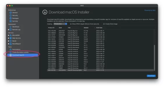

Quel OS y avait-il avant sur ce MBP ? Ventura ou High Sierra ? Fais-toi une clé usb d'installation de l'OS qu'il y avait avant, pour cela utilise ton Mac M3. Tu télécharges l'OS avec le logiciel MDS (utilise la version 4.3 plutôt que la 5 qui est payante). Tu crées la clé usb avec le même logiciel, c'est ce qu'il y a de plus simple.
L'installation par internet recovery ça foire dans la plupart des cas.

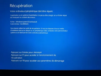

Il me semble que c'était Ventura.

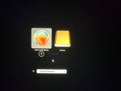

J'ai crée une clé USB (plutôt un SSD car j'ai pas de clé USB sous la main)
bootable avec le logiciel, mais ça ne fonctionne toujours pas. Le MacBook fini par redémarrer à un moment donné et boot sur un écran bleu Windows :bored:
Je dois faire quelque chose de faux

C'est totalement incompréhensible pour moi. Qu'est-ce que ce f*cking Windows vient faire là ? Cette ordi a eu une partition Boot Camp dans une vie antérieure ?

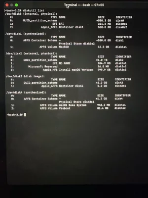

J'ai fais toutes les étapes que tu me dis, dont le changement de nom, mais c'est toujours pareille, le MacBook redémarre sur ce fichu écran Windows.

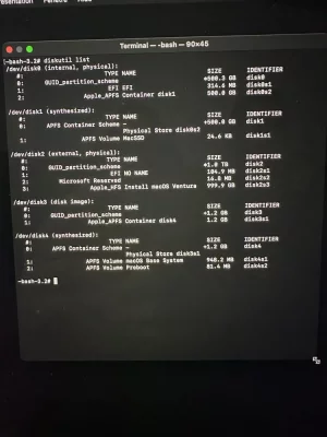

Toujours cette partition EFI de 314,6 MB, ce n’est pas la taille habituelle (dans les 200 MB). Cette comme si tu n’effaçais à chaque fois que le volume disk1s1, il faut vraiment faire l’effacement comme indiqué au message #14.

J'ai refais un diskutil juste après le formatage. Sans avoir refais d'installation.

Ce n'est toujours pas bon. On va le faire dans le Terminal. Passe la commande :
diskutil eraseDisk apfs "Macintosh HD" gpt disk0
puis refais un diskutil list quand la commande sera terminée et ok.
Voilà, je crois que ça n'a rien changé
    108 KB · Affichages: 11
En effet :(

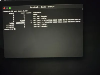

Je ne sais pas s'il y a l'utilitaire gpt sur la clé d'installation. Peux-tu faire dans Terminal un
gpt show disk0
Cela va montrer la table de partitions (si la commande gpt est présente).
Intéressant. J'ai l'impression que ta table de partitions est complètement foireuse. Normalement la partition EFI commence toujours en position 40, chez toi elle commence en position 6, d'autre part ta GPT table ne fait que 4 octets au lieu de 32.

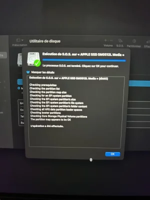

On va tenter dans un premier temps de faire un SOS de la table de partitions dans Utilitaire de disque. Pour cela il faut que tu te positionnes sur la ligne du haut (comme pour formater), et que tu fasses un SOS.
Voici ce qu'il y a chez moi (je ne liste que le début jusqu'à la partition EFI) :
J'ai pas l'impression qu'il détecte de problème.
    74 KB · Affichages: 10

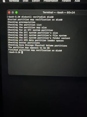

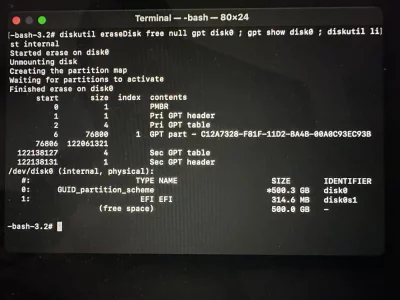

Tout a l'air normal, et pourtant ça ne l'est pas. Je crois que c'est PMBR (en position 0 sur le résultat du gpt show) qui pose problème.
On va tenter une recréation de toute la table de partitions :
diskutil eraseDisk free null gpt disk0 ; gpt show disk0 ; diskutil list internal
On est d'accord que je devais bien tout écrire sur une seule ligne ?
    114,9 KB · Affichages: 17
Oui sur une seule ligne. Il a recréé la table à l'identique, il s'obstine à mettre la partition EFI en position 6 au lieu de 40.
Refais une tentative d'installation, mais à mon avis ça va foirer. Si ça foire on aura un dernier recours, éditer la table de partition manuellement avec GPT. Mais c'est un peu compliqué.
