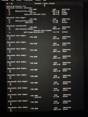

Une autre question que je me pose, c'est quoi ce disk0 de 3,2 GB ? Normalement ton dd interne devrait être en disk0, là il est en disk1.
Tu n'as aucune donnée à sauvegarder on est d'accord ? Dans l'affirmative, refais un formatage avec Utilitaire de disque en affichant tous les appareils (menu Présentation), en te positionnant sur la ligne supérieure et en faisant partitionner. Là tu ne crées qu'une seule partition avec APFS comme système de fichier.
La situation sera plus saine, et l'installation via Internet marchera peut-être mieux.

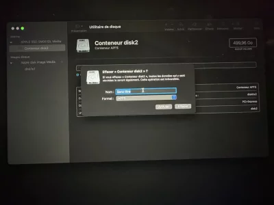

Est-ce que je fais faux ? Je clique sur "Macintosh HD" puis "-" ce qui le supprime.
Après je clique sur "Conteneur disk2" puis "Effacer". Je change le nom en "Macintosh HD".

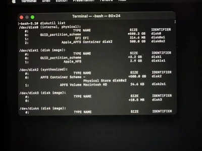

Quand je retourne sur le Terminal, le disque est toujours de petite taille.

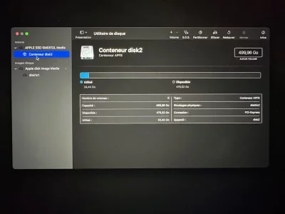

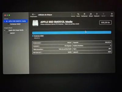

Dans Utilitaire de disque, il faudrait que tu affiches tous les appareils. Parce que là on ne voit rien.

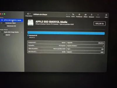

Le conteneur disk2 il est OK, il fait 500 GB c'est parfait. Il ne faut plus l'effacer, il faut juste effacer le volume Macintosh HD et le recréer à la taille maxi. Mais pour ça il faut afficher tous les appareils et tous les volumes.
Pour faire un bon formatage, il faut sélectionner la racine du disque dur qui est APPLE SSD SM0512L Media et pas ce qui est en-dessous.

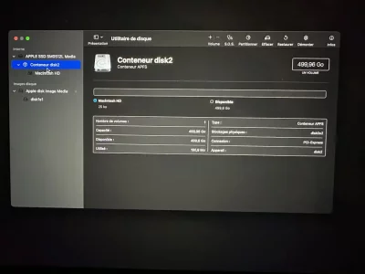

Donc je clique sur présentation pour "Afficher tous les appareils", j'ai mis la photo de chaque truc.
Dans le terminal, Macintosh HD est toujours de 24,6kb.

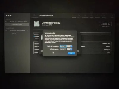

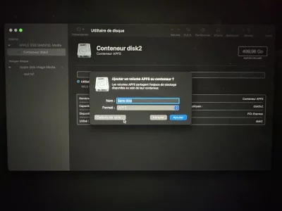

Si je supprime avec "-" Macintosh HD et que je le recrée avec "+" je peux choisir la taille en cliquant sur "Option de taille..." mais je dois mettre les GO dans "Taille du quota" ?

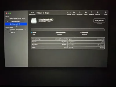

Il ne faut pas rajouter de volume. Sur la copie d'écran 15/17 la taille du volume Macintosh HD semble bonne. Je ne comprends pas que dans le diskutil list ce ne soit pas la même taille.
edit : ce doit être parce qu'il n'affiche que la taille occupée. Tu peux retenter l'installation, cette fois le conteneur est en disk0 c'est beaucoup mieux.

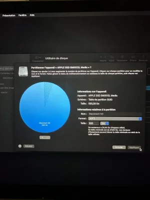

Si je clique sur "APPLE SSD SM0515L Media" et que je clique sur "Partitionner" je ne peux pas "Appliquer" avec le format "APFS" mais si je met le format "Mac OS étendu (journalisé)" je peux cliquer sur "Appliquer".
Est-ce que à tout hasard c'est possible qu'il y ait un lien avec le problème ?
Est-ce que je mentionne Partitionner dans ma copie écran, non ! Pourquoi faire autrement que ce qui est demandé ? Une fois fait le formatage correctement, tu quittes Utilitaire de disque et tu fais un double-clic sur Installer macOS.

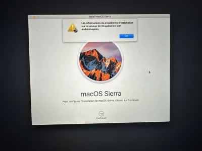

Donc j'ai continué avec le internet recovery, je retombe sur les 4 utilitaires et en cliquant sur Réinstaller macOS, j'ai macOS Sierra d'affiché que je n'arrive de toute façon pas à installer :/

J'ai simplement essayé de cliquer dessus pour voir le menu. Je ne suis pas allé jusqu'au bout. Je me posais simplement la question de savoir si le fait que le SSD ait un format de "macOS étendu" pouvait avoir une incidence sur le problème.
