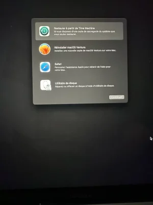

Je commence par démarrer le MacBook en appuyant sur ⌘ ⌥ et R.
Après avoir attendu le démarrage par internet, je tombe sur la fenêtre des 4 utilitaires. (Photo 1)

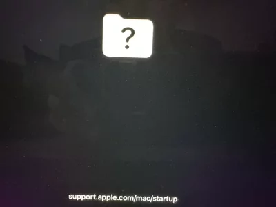

En choisissant "Réinstaller macOS Ventura" il semble fonctionner un temps, puis arrivé aux alentours des 12 minutes avant la fin, le MacBook redémarre et m'affiche le fameux dossier avec le point d'interrogation. (Photo 2)

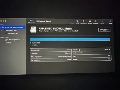

J'ai tenté plusieurs fois de formater le SSD et recommencer l'opération mais sans succès. Je m'avoue vaincu.

Bonjour, refais une tentative, attends qu'il redémarre quand il reste 12 minutes et garde le doigt appuyé sur la touche alt.
Si tu vois un volume macOS Installer, c'est là-dessus qu'il faut redémarrer. S'il n'y a pas de macOS Installer, c'est que la procédure d'installation par Internet ne marche pas. Il faudrait alors créer une clé usb d'installation de Ventura sur un autre Mac.
edit: même mieux, avant de refaire un téléchargement démarre avec la touche alt et regarde s'il n'y a pas déjà un volume macOS Installer, aucune raison qu'il ait disparu sauf si tu as reformaté entre temps.

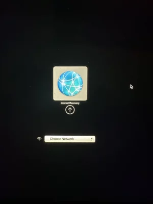

Lorsque j'appuie sur alt quand il redémarre, j'ai uniquement "Internet Recovery", j'en déduis que je suis obligé de passer par une clé usb d'installation ? ça va être compliqué car je n'ai pas d'autre Mac et je ne connais personne qui en a un :dead:
