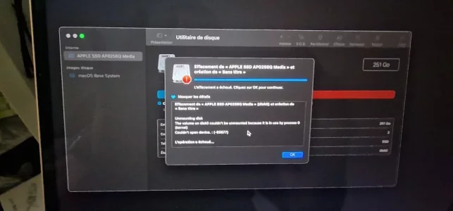

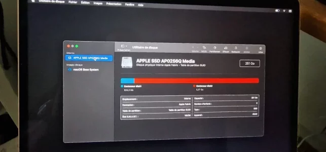

Merci pour votre réponse j'y suis allez justement car je n'ai pas chômé depuis hier mais ça n'y change rien toujours impossible de créer cet partition libre existante du disk car je boot constamment sur le disk . Avec cet partition en rouge que vous voyez sur la photo.

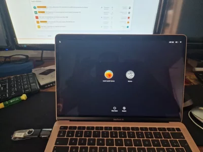

Est-ce que tu démarres comme ça : "Appuyez sur le bouton d’alimentation de votre Mac et maintenez-enfoncé"
puis que vois tu sur ton écran (l'icône Options ?)
puis que fais tu ? et que vois tu ?
Je vois le bouton option.
Ensuite si j'ai la clef usb bootable branché je la vois aussi en installation de l'os.
Si je clique sur option j'ai les 4 menus time machine installation du dernier os etc et sos .

Peux tu sélectionner Utilitaire de disque / choisir Présentation et faire "afficher tous les appareils" / enfin, sélectionner l'icône la plus haute de ton SSD et faire "effacer" ?
Non et tu as le code erreur puisque tous ça je l'ai fait et je t'ai mis la photo avant
