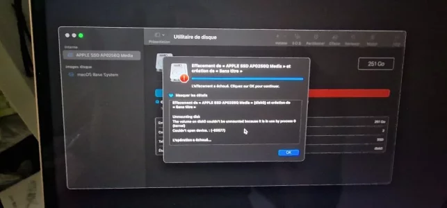

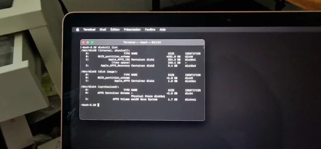

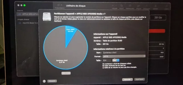

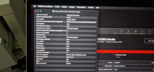

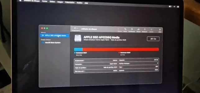

bonjour à tous.
j'ai supprime ma partition hd macintosh qui est libre apparemment mais impossible de formater ou de faire quoi que ce soit .j'ai plusieurs screen de l'état que je vous propose qui peut m'aider je deviens fou ma fille en a besoin pour les cours et j'ai fait n’importe quoi.
j'ai également créer une clef bootable avec mac os ventura pour essayer de formater depuis la clef mais je pense que je dois avoir raté quelque chose
merci d'avance
le but étant de réinstalle la dernière version ventura .je précise c'est un Macbook air Model A2337 EMC 3958

bonjour. clef USB préparer sur Windows avec trans-mac elle fonctionne et bien lisible, mais vu que je ne peu pas formater la partition libre et que je ne la vois pas sauf avec la ligne de comand diskutil list meme en forcant un erase . j'ai beau regarder tous les sujet chose que je fais toujours avant de poser mon sujet .
je précis que je suis informaticien et web designer que c'est la premier fois que j'ai ce cas de figure je ne vois rien d'utile à ma situation que c'est un M1 et que j'ai fais tous les raccourci de démarrage . mac après c'est pas cam .
quand je démarre avec la clef j'arrive directement sur l'installation de l'os et pas sur les 4'utilitaires par contre si je le quitte j'y vais automatiquement mais atterri forcement sur la partition qui m’empêche de partitionner .
