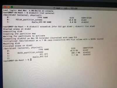

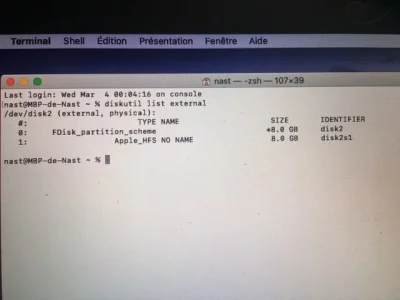

@ Nastychic
diskutil eraseDisk jhfs+ CLE gpt disk2 ; diskutil list disk2
  • la commande re-paramètre la clé : table GPT > format jhfs+ > volume CLE ; puis affiche la nouvelle configuration de la clé
@ Nastychic
    58,7 KB · Affichages: 151
Parfait.
Mais au lieu de poster par captures alors que tu as une vraie session d'utilisateur => utilise plutôt le copier-coller > en veillant à faire le coller dans une fenêtre de code (c'est plus lisible !) par le procédé suivant -->
- en bas de cette page des forums MacGé => utilise le menu ...▾ (à droite de la bobine souriante) dans la barre de menus au-dessus du champ de saisie d'un message > sous-menu : </> Bloc de code => tu fais ton coller dans la fenêtre de code et Continuer.
À présent : où est actuellement l'image-disque El Capitan.dmg que tu as téléchargée ? - sur le Bureau ? - dans les Téléchargements ? - ailleurs ?
Parfait.
- en bas de cette page des forums MacGé => utilise le menu ...▾ (à droite de la bobine souriante) dans la barre de menus au-dessus du champ de saisie d'un message > sous-menu : </> Bloc de code => tu fais ton coller dans la fenêtre de code et Continuer.​
