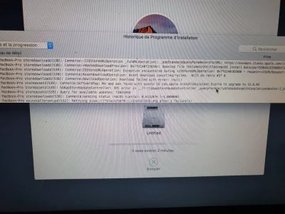

Tu peux démarrer en mode secours (⌘R) > puis lancer l'option : "Réinstaller macOS" => en choisissant Untitled comme destination lorsque cela te sera proposé.
Ok c'est en cours.

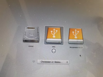

Le logiciel va cloner Clone dans Macintosh HD. Quand c'est fini > redémarre > la touche "alt" pressée pour avoir l'écran de choix du volume de démarrage. Choisis Macintosh HD > démarre dessus. Tu n'auras qu'à dire si tu as pu ouvrir ta session dans le volume interne.

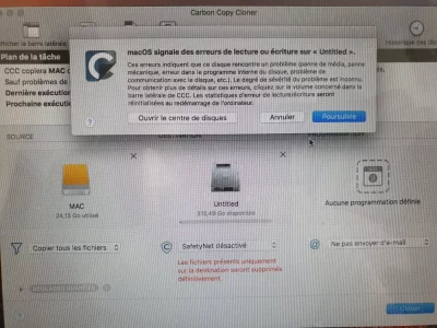

MacOs signale des erreurs de lecture ou écriture sur "untitled", je poursuis quand même ?
    177 KB · Affichages: 125
Tu peux poursuivre. Mais le message de CCC montre que le disque interne (rotatif) est sans doute en voie de défaillance.
