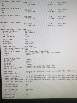

@macomaniac, merci beaucoup pour cette réponse rapide. 1000 excuses mais impossible comme je te disais de me logger via l'Imac de secours.
Ci joint la photo.
Merci encore
