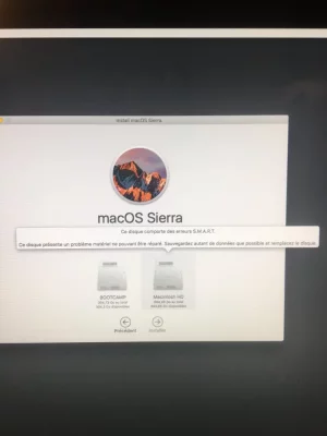

Bad news, erreurs SMART. Ci joint photo.
    63,1 KB · Affichages: 85
@ Laurent
Il semble que le disque qui porte le volume Macintosh HD présente des défaillances matérielles. Disque à changer. En profiter pour le remplacer par un SSD 2,5" beaucoup plus rapide. Mais il faudra que tu attendes pour ça de pouvoir livrer le Mac à ton informaticien.
- en dépannage provisoire > tu pourrais installer un OS dans le volume d'un DDE branché en USB au Mac.​

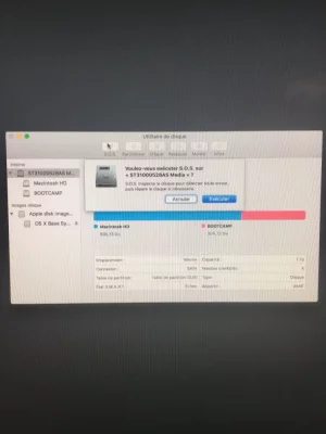

Excuse moi de faire de doublon ! Sans faire le spammeur, tu peux juste me donner ton avis sur ce screenshot de l'utilitaire de disque que je viens de checker après avoir fait tout ça ? (désolé pour la qualité pitoyable de la photo)
Ya t'il une chance de réparer quoique ce soit ?

Tu peux toujours effectuer une réparation du "disque" => il ne s'agit que d'une réparation logicielle (de la table de partition notamment) - pas matérielle. Tu n'as qu'à tenter à nouveau une réinstallation et tu verras le verdict.
- il faudrait un DDE avec une table de partition GUID et un format de volume Mac OS étendu journalisé => pour permettre un repartitionnement non destructeur (du volume existant et de ses données) et la création d'un nouveau volume.​
