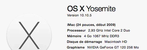

- ton Mac actuel (celui qui fonctionne) est-il compatible avec un démarrage de type El Capitan ?​
Le Mac qui fonctionne (celui que j'utilise pour te répondre) est sous Yosémite. Cf. PJ.
