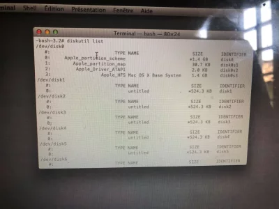

Bonjour, je possède un MacBook Pro (13 pouces, mid-2012) - 2,5 GHz Intel Core i5 8 gO - 1600 MHz DDR3 et mon ordinateur a planté. J'ai donc voulu faire un reset de l'ordinateur en faisant commande + r et je me suis rendue compte que mon disque interne a disparu. Je crois que je suis dans un cas similaire a ce qui est présenté dans ce forum mais j'aimerais une confirmation.
Voila ce que je trouve lorsque je tape disklist dans le terminal:
Toute aide serait la bienvenue :) Merci bcp!
Tu pourrais sortir ton disque dur interne, le mettre dans un boitier externe et voir s'il monte / si tu peux démarrer dessus.
Si tu y arrives alors tu es bon pour changer la nappe.
Si le disque dur n'est toujours pas visible en externe, on peut penser à un souci sur le disque lui même.

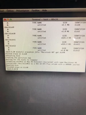

J'avais mal regardé, il est bel et bien présent !! Voici la photo de diskutil list (dsl je ne peux pas l'envoyer en format écrit car j'ai un soucis de connexion a mon compte forumsmacg). 119679518_682095079319290_1662331379732680405_n.jpg
Quelles sont les prochaines étapes pour le formater svp,?
Le disque est bien présent en disk0 mais non initialisé (= blanc de paramètres).
- passe la commande :​
diskutil erasedisk jhfs+ "Macintosh HD" gpt disk0
  • (respecte les espaces ; "Macintosh HD" avec les "") la commande initialise le disque : table GPT > format jhfs+ > volume Macintosh HD
