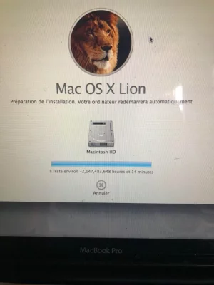

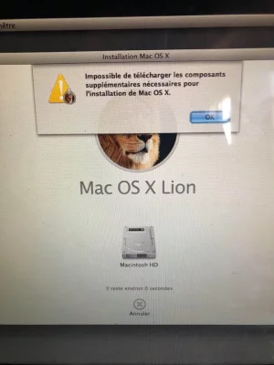

Note : je crains que tu ne sois pas exactement au bout de tes peines. En effet l'intitulé Mac OS X Base System du volume de secours (téléchargé en RAM par internet) n'est partagé que par 2 OS de secours : de Lion 10.7 & de Mountain Lion 10.8. Or les ressources de réinstallation de Lion sont fréquemment absentes sur le serveur Apple de récupération. Tu vas bien voir...
Outch, lorsque je lance l'installation ce ne marche pas effectivement... Le temps indiqué est titanesque puis on m'indique l'impossibilité de télécharger Mac OS X... (voir photos en pj). Est-ce que tu sais s'il y a un moyen de contourner ce problème ?

Dans le cas ou ça ne marche pas, il n'y a pas d'autre solution ? (je viens de réessayer plusieurs fois, mais ca ne marche pas...)
