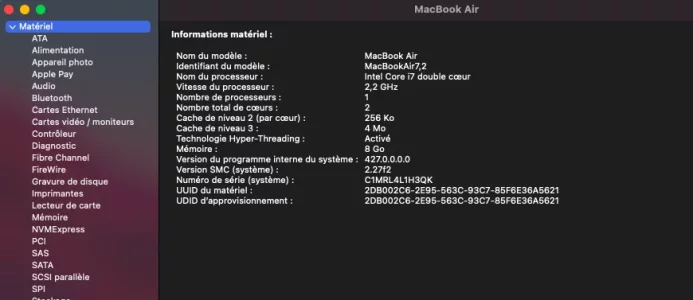

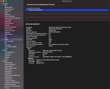

Est-ce que tu pourrais retrouver dans Informations système le modèle exact du SSD ainsi que la Version du "programme interne du système" ?
salut
oui je te joins 2 captures d'écran , redis moi ce qu'il te faut comme info , merci de te pencher sur mon pb ; )

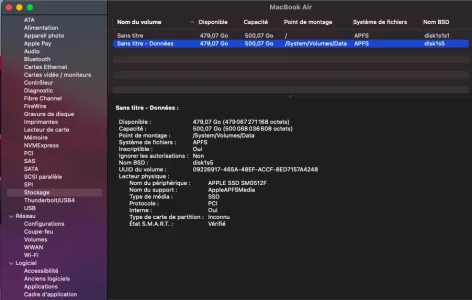

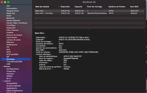

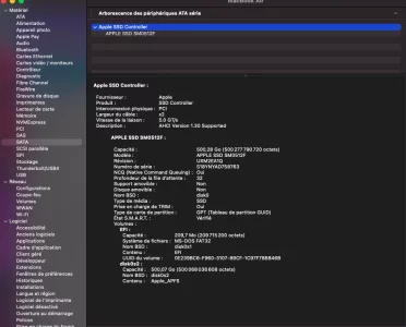

sinon je te propose d'autres captures si dès fois tu vois un truc qui cloche
