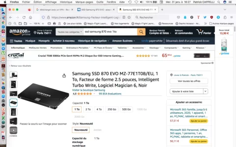

c'est ce modèle https://www.amazon.fr/Samsung-Facte...refix=ssd+samsung+870+evo+1+to,aps,162&sr=8-1
@patdepar tu as un SSD interne au format 2,5" avec connecteur SATA.

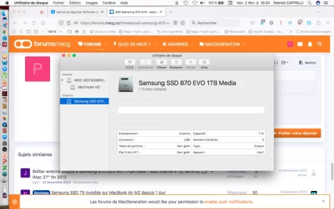

là j'ai branché l'adaptateur sur le SSD Samsung
Il apparaît bien sur utilitaire de disques mais il n'est pas initialisé
Que dois-je faire ? les commandes partitionner et monter sont grisées
j'ai le choix entre SOS, effacer et restaurer
as-tu un conseil ? merci

j'ai acheté un adaptateur et branché le SSD en USB sur le MacBook Pro (sous Sierra)
il apparaît dans utilitaire de disques mais les commandes partitionner et monter sont grisées
Que dois-je faire ? Merci de ton aide

Fais voir Effacer.
E choisis comme format Table de partition GUID et APFS.
oui c'est ce que j'ai fait et il apparaît désormais comme "sans titre" en Mac OS étendu (journalisé)
