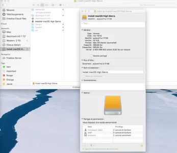

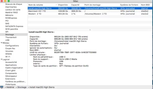

Une copie d'écran de la fenêtre "Lire les informations" de ce SSD externe nous aiderait peut-être.

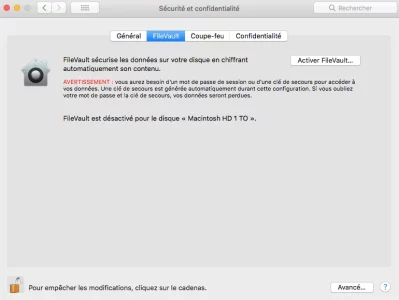

Il n'y a pas une case concernant le verrouillage du disque qui serait active ?
Il n'y a pas eu une histoire de FireVault activé ou quelque chose de ce genre ?
Voici quelques capture d'écran. Il faut dire que là je suis un peu perdu .

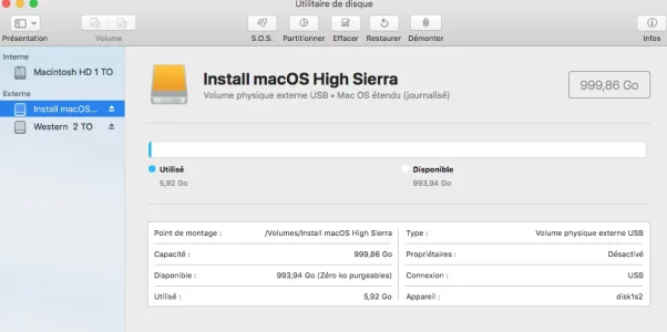

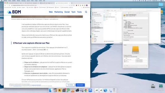

Voila ce que j'ai fais avant de procéder à l'instalation
    124,7 KB · Affichages: 33
2- Je télécharge l'OS pour ma part je suis plutôt partant pour high sierra car j'ai des gros doutes que Mojave soit bien supportés ( Probleme peux etre avec carte graphique qui ne suit pas ou autres ...). Je lance le débat et j'attends vos avis;)

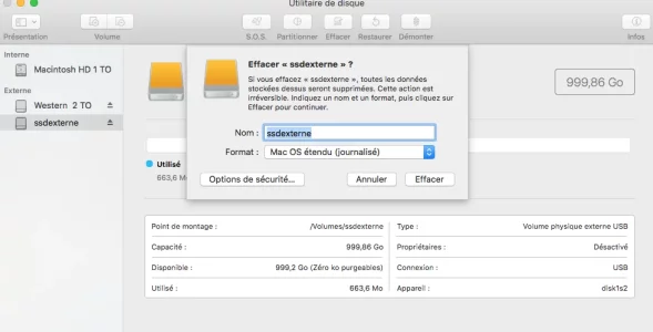

1- Pour commencer J'efface mon nouveau SSD externe ( Mac os etendu journalisé ) c'est ce disque sur lequel je veux que le systéme d'exploitation démarre, pour remplacer mon disque dur interne mac qui est vieillissant et lent . (Capture N°1)

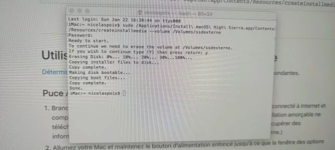

5-Le terminal génere les écriture suivante :
"Ready to start .
To continue we need to erase the volume at/volumes/ssd externe.
If you wish to continue type y then press return : "y"
Ensuite je tape y

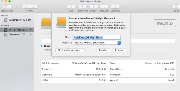

et le terminal formate le disque ( voir capture d'écran n°3) pour finir d'écrire :
Imac : nicolaspoix$ : et ensuite je tape alt pour redémarrer le mac
Voir capture photo n°4 des opération effectués sur le terminal :

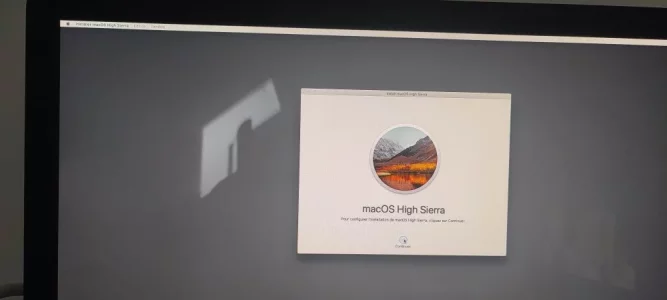

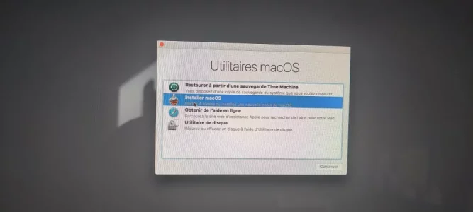

6- Le mac redémarre et m'affiche l'utilitaire mac OS . Et je sélectionne " installer mac os ( voir photo n°5)
7 - La fenêtre de l'installateur macOS High Sierra s'ouvre je sélectionne continuer ( voir photo n°6 )

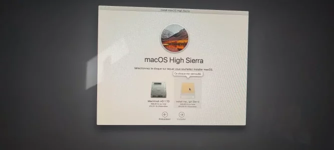

8- Ensuitela fenetre de l'installateur mac os high sierra s'ouvre et me demande sur quel disque je veux que le mac démarre et lorsque je veux cliqué sur mon ssd externe ( renommer install mac high sierra ) mais la le probléme c'est qu il me met que le disque est verrouillé et donc impossible de redémarrer et d'installer dessus . Je ne peux installer high sierra sur mon disque dur interne 1 To ( voir photo n°7)

Cette commande prépare le disque "volume /Volumes/MyVolume" à être bootable pour pouvoir installer sur un autre disque l'OS High Sierra.
C'est typiquement la commande que l'on passe sur une clef USB, pour rendre cette clef USB bootable : ainsi on peut démarrer sur la clef et lancer l'installation de High Sierra à partir de la clef , vers un autre disque
Or toi, tu lances la commande sur ton SSD…

Apple a surtout raconté n’importe quoi.
C’est parfaitement normal que ce disque soit verrouillé, vu que tu démarres dessus.
Ça ne marchera pas mieux avec un autre SSD ou autre si tu fais la même chose.

Erreur grave et c'est normal que ça ne fonctionne pas, là tu crées une grosse clé USB avec ton SSD et l'installation ne pourra jamais se faire sur un fichier d'installation ! Est-ce que ta version de macOS dans ton ancien disque dur est fonctionnelle ? Si oui, tu télécharges macOS High Sierra, en fin de téléchargement une fenêtre d'installation s'ouvrira. Si tu as bien formaté ton nouveau SSD correctement, il te suffira dans la fenêtre d'installation de le sélectionner et de commencer. Je te recommande pour ton SSD de lui donner le nom de Macintosh SSD.
Sinon, pour ne pas être à la rue, il te faut impérativement une clé USB 3.0 d'une taille de 16 Go que tu formateras en Mac OS étendu (journalisé) en Table de partition GUID en lui donnant impérativement le nom de MyVolume. Ensuite, lances le Terminal et tu fais un Copier/Coller de la ligne de commande officielle...
sudo /Applications/Install\ macOS\ High\ Sierra.app/Contents/Resources/createinstallmedia --volume /Volumes/MyVolume
...nul doute qu'en démarrant tout en maintenant alt/option que tu pourras sans coup férir procéder à l'installation et tu auras une roue de secours en cas de gros problème.
